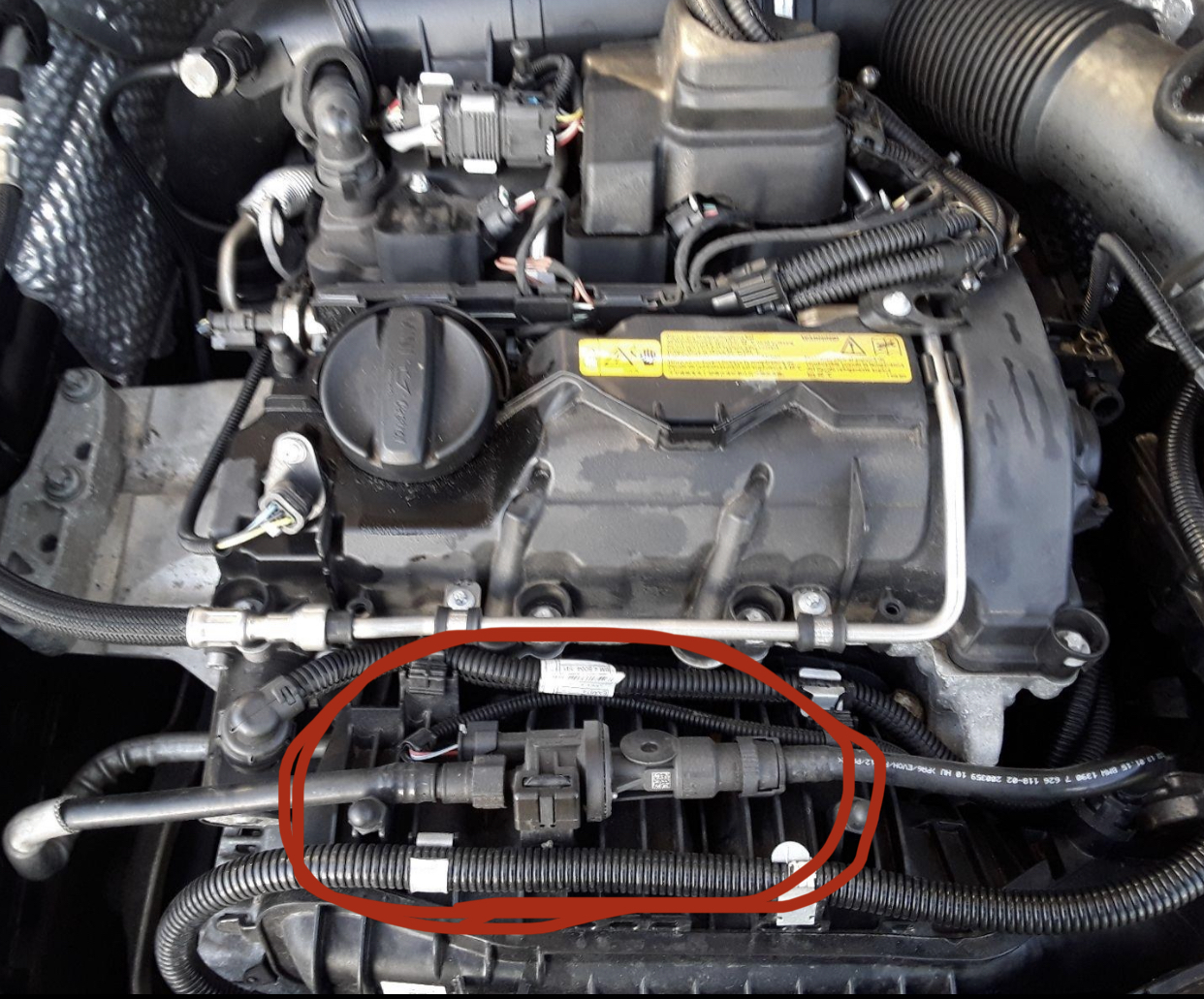

  19. emiliof56 ha risposto a Giulio2708 nella discussione Motore
    Controlla la valvola di recupero dei valori serbatoio, è un problema abbastanza comune. Se è rotta te ne accorgi dal fatto che emette un fortissimo ticchettio e se la tocchi senti che vibra in modo nettissimo.
