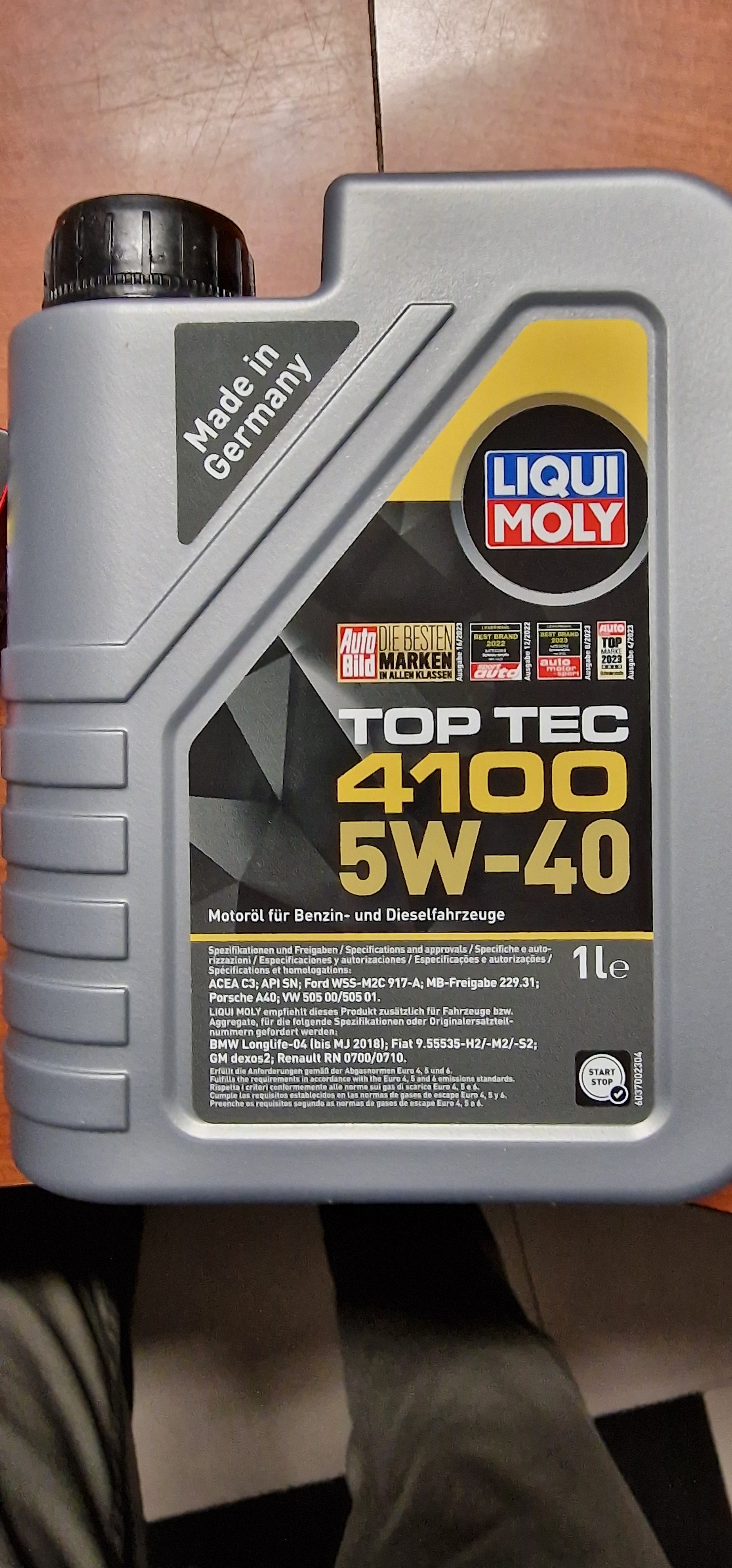

  • Ci vuole poco a saperne di più dei cani che l'hanno progettata... Basta leggere topolino e Wikipedia. Mangia olio perché l'olio SBAGLIATO che usano si strappa per le temperature troppo elevate che
E con il Top Tec 5w40 non ti si impalla un pó il motore? Io ho aggiunto il Castrol Magnatec 5w40 e me lo ha bruciato in 150 km (700 ml che avevo aggiunto sopra al castrol edge 5w30)
in che senso si impalla ?
Che il motore é un po più duro, meno fluido. Io con il w40 sembra abbia della melassa al posto dell'olio, poi stai a 100 km/h da due o tre strappi e fuma fuori tutto l'olio. Parlo sempre di rabbocco, infatti dopo 150 km che ha bruciato l'aggiunta non lo fa più e va liscia, come avesse sputato fuori il w40 e resta con il w30. Eppure erano 700 ml della stessa marca castrol
