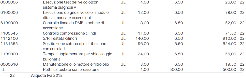

Aggiornamento: La vettura è in BMW dove il capo officina, molto cortese e professionale vuole andare a fondo alla problematica. Faccio presente che la vettura è ancora in garanzia avendola acquistata da un rivenditore. Garanzia coperta da una assicurazione.

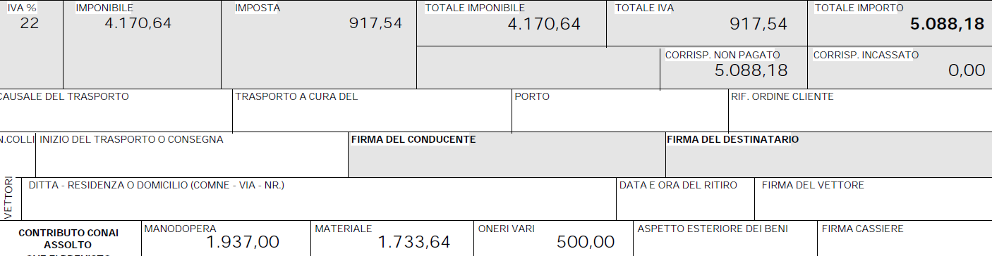

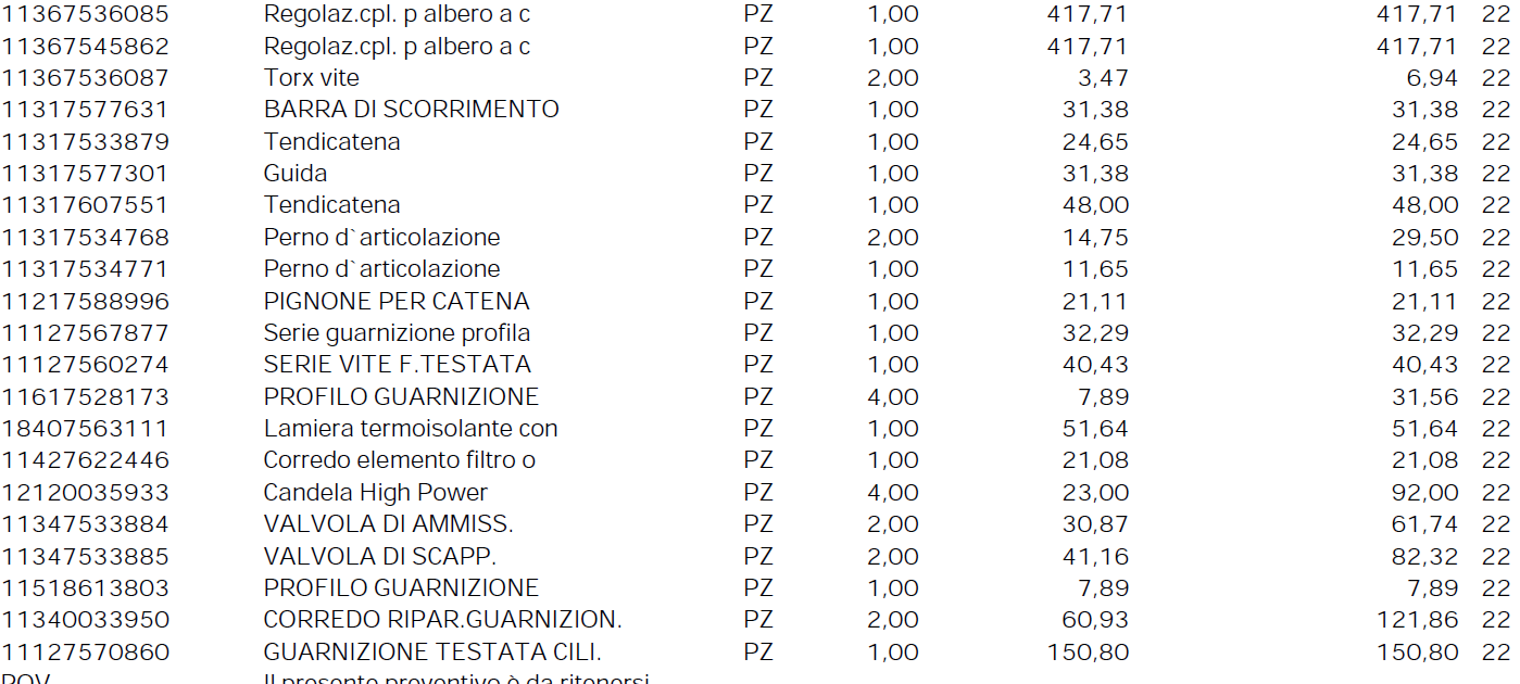

Arrivato il preventivo...Euro 5.100...spero che la garanzia del concessionario per le macchine usate copra la maggior parte delle spese🥴
Non penso l'assicurazione copra l'intero importo.
Magari una compartecipazione visto che useranno la scusa dell'usura del motore.

Comunque stamattina sono andato a vedere la testata..una valvola rotta..
Cavoli mi dispiace.. comunque le MINI in generale hanno problemi di valvole, sospetto che anche la mia abbia una valvola di scarico di un cilindro un po' farlocca o trafila dai guida valvola.. ma la mia ha quasi raggiunto il traguardo dei 200.000 km. Ad ogni modo avrei optato anche io per un motore ricondizionato se quello è ridotto male.
