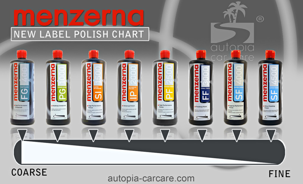

come non c'è?! da 1 litro si!
http://www.lacuradellauto.it/menzerna-fast-gloss-400-1-lt.html
io ne abuso di questo prodotto!è moooolto lungo
comunque prova anche S3 …pare che tagli proprio bene..e lo mettono in combo con S30+!
io ultimamente sto amando il PF2500…se la superficie presenta solo swirl di lieve entità si mangia tutto e ti restituisce un look da urlo..questo infatti è il nuovo,PF2200…vorrei provarlo, se è ero quello che c'è scritto sarebbe un prodotto micidiale
http://www.lacuradellauto.it/menzerna-power-finish-2200-250-ml.html
poi se lo usi con i tamponi car pro è fatta
comunque io consiglio sempre uno step intermedio dopo il 400,(LP è troppo leggero!)…perché sul momento il risultato è buono..però poi salta fuori sempre qualcosa..in fondo è pur sempre un compound con le contropalle..guarda questa discussione,ti sarà molto utile

per il compaund cercavo un all in one tanto l'auto è già a posto e far un giro di 2 prodotti vuol dire 2 giorni di lavoro quindi ho faccio un giro di m205 che un pò tira fuori , il pf2200 non so mai sentito ma se mi dici che in uno step con roto e tampone medio mi toglie piccole imperfezioni e tira gia fuori gloss lo posso provare!
per la storia della protezione ormai non ho + tantissimo tempo per star li a lucidare e preparare il fondo! quindi odiando i lavori fatti col culoo cioè magari metter su senza preparazione preferisco far il fondo una volta ogni anno e mezzo e buttar su exo cosi son a posto.Cosi poi la lavo 1 volta al mese senza foam e altri cazzi visto che dicono che exo la tiene pulita a bestia , e poi 2-3 volte all'anno vado ci c2 di mantenimento cosi in un paio di ore la pulisco fuori e dentro senza sbatti!!
Gia adesso ho i sedili di pelle da fare prima del sole estivo ed è una rottura di palle pulire sigillare e poi dare crema QQ non ho cazzi massi ! ma mi da fastidio tener le cose male quindi vado di rimedi forti!!ahah anke per i sedili vado di fabric l. sigillante
fai benissimo allora Pie!
vedrai che EXoV2 ti stupirà..questo è proprio un prodotto da detailer ;)
si, il PF2200 dovrebbe tagliare quasi come un 105 e dare una finitura da M205 da quello che si dice..io farei una prova!

sbav sbaaaaaaav!!
post-8468-0-82452800-1399898695_thumb.jp
li vorrei tutti tutti
Modificato da MassiMINI89
sei fissato con i menzerna!!!ahaha
comunque li ho messi nel carrello!! sei riuscito a portarmi via dai meg m..
