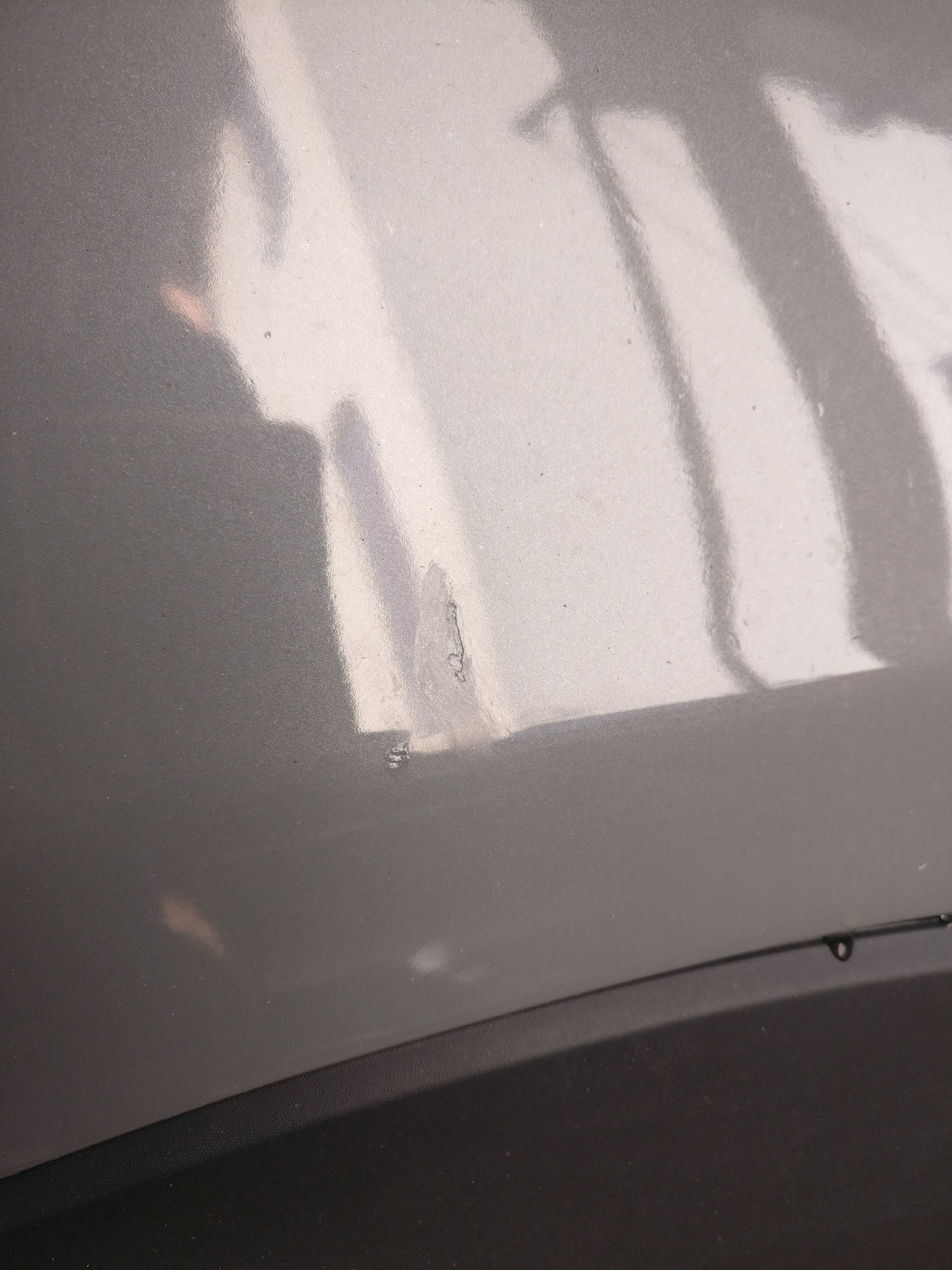

Allora ho usato il kit della mini con vernice, pennellino e trasparente, 3-4 micro bottarelle, ora, in una di queste mi è andata una goccia in più di vernice che non sono riuscito ad asciugare bene e l'unico problemino è che mi ha creato un piccolo alone, come risolvere? Pasta abrasiva?
Allego foto dove si vede l'alone:
