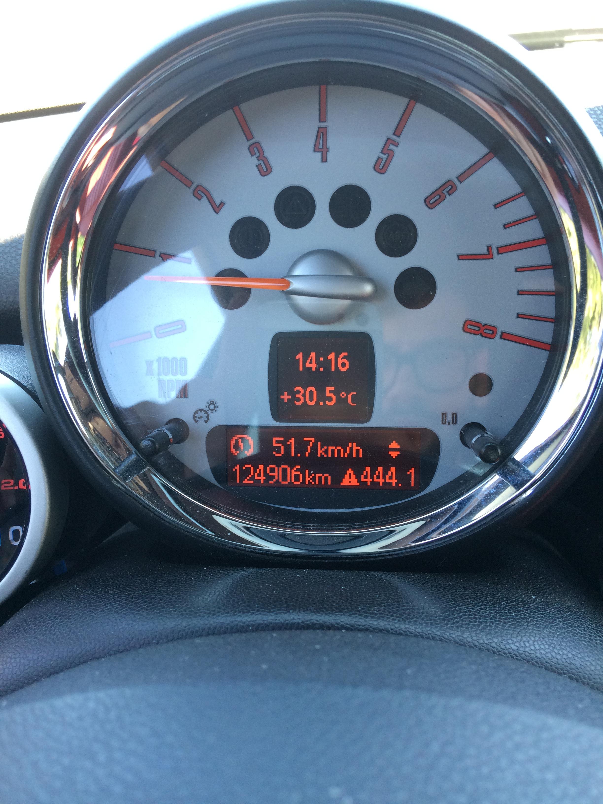

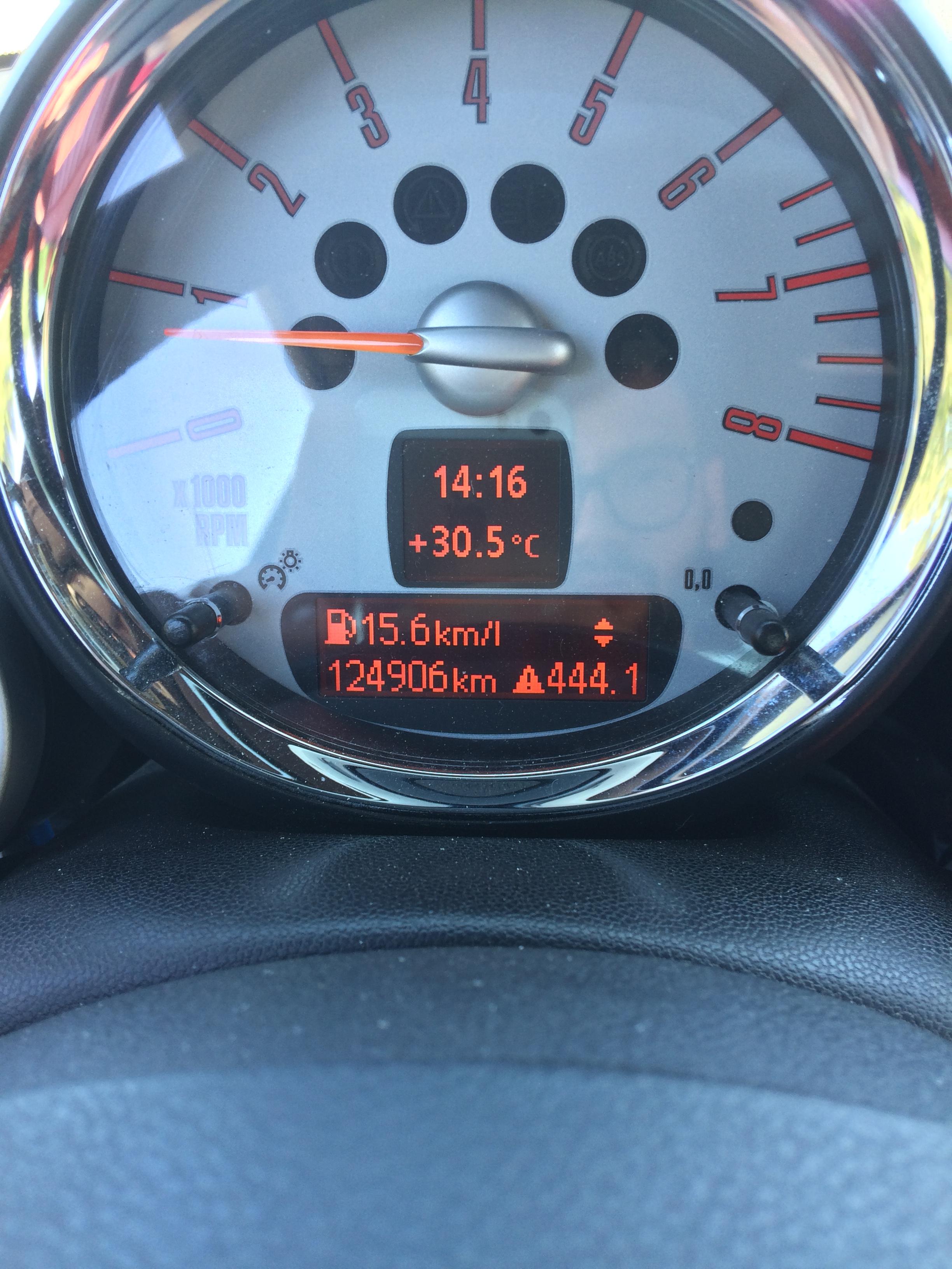

Io  uso il pakelo 10w60 Consumo 1lt in 8/9000 km, e questo è il mio consumo di benzina
