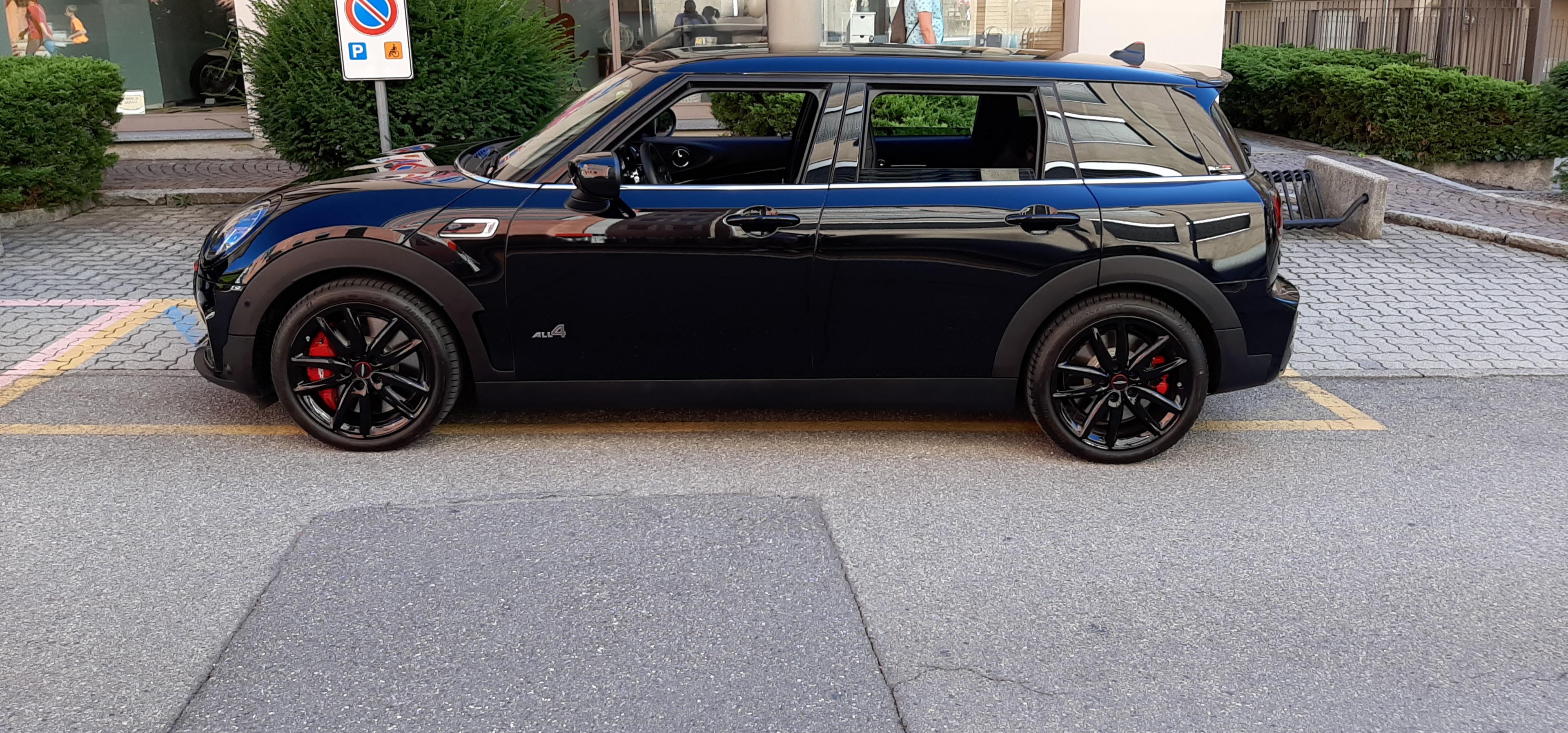

Allego foto dell'auto appena trattata con nano (e stripes assenti, arrivate solo in seguito).
Concordo con Te: per gli swirl ho letto e constatato di persona che, nonostante tutte le accortezze possibili (anche in fase di lavaggio, rigorosamente a mano con due secchi, e asciugatura, con panni in microfibra), la loro presenza è praticamente inevitabile, a maggior ragione su di un colore scuro.
