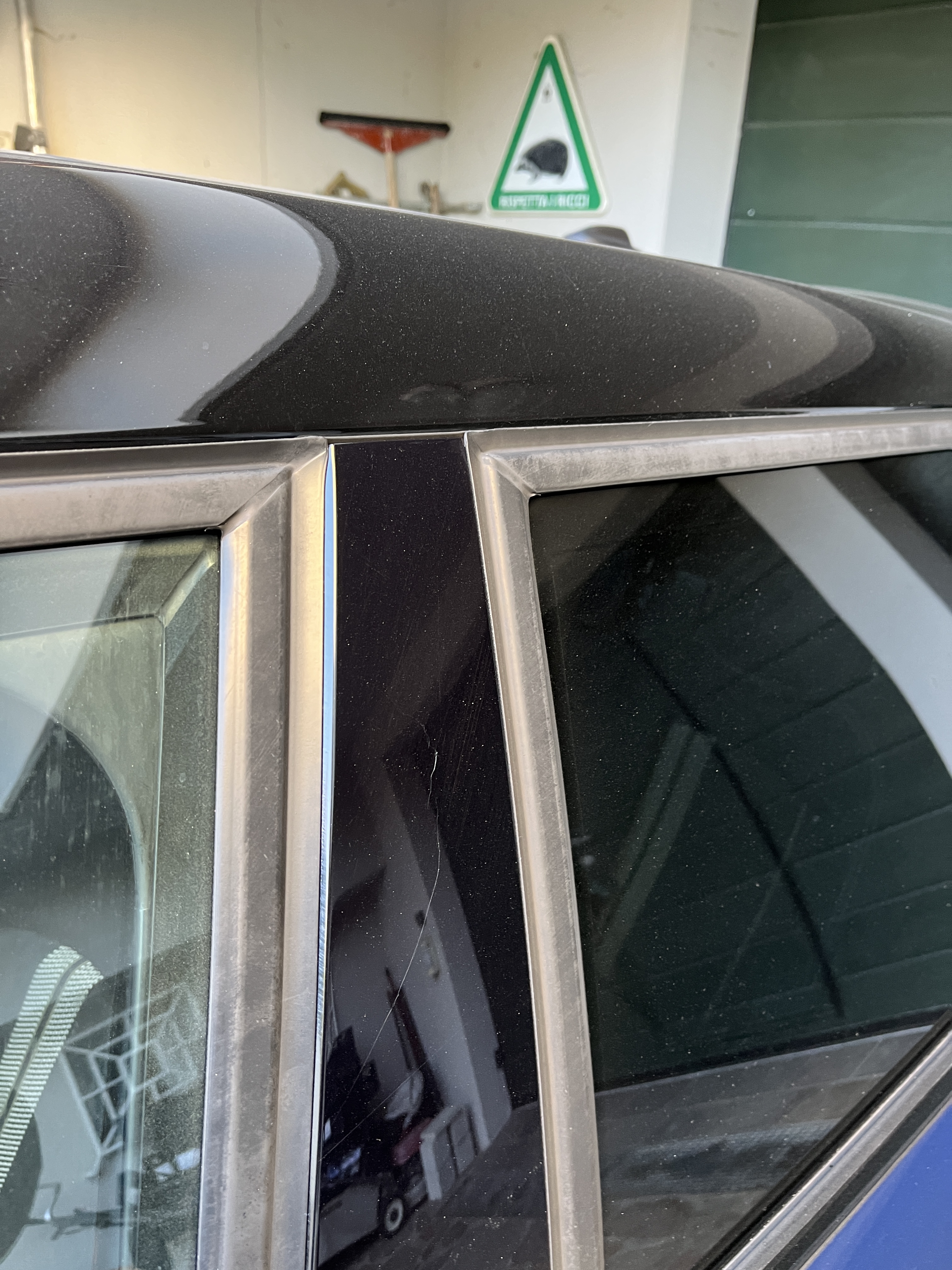

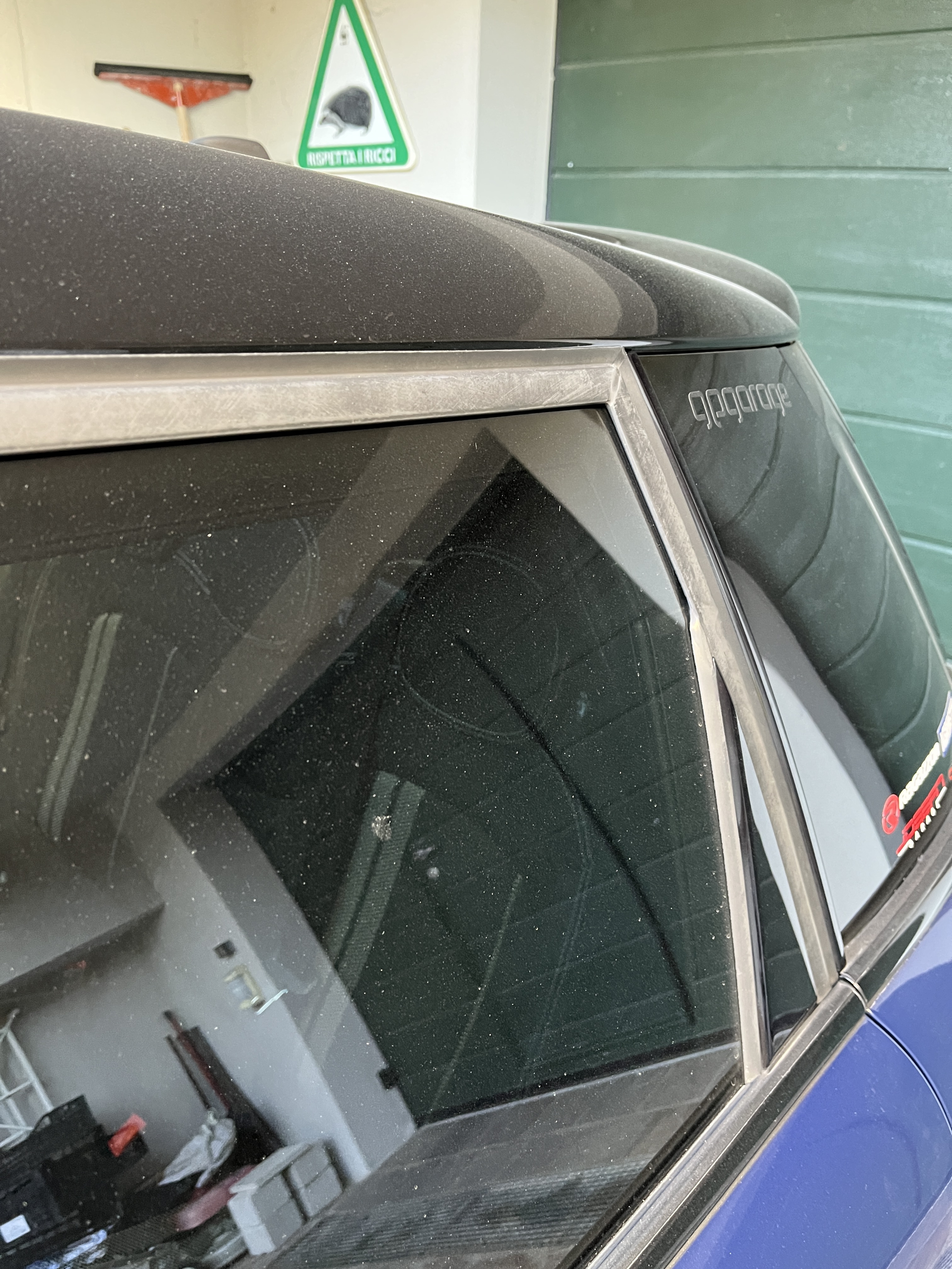

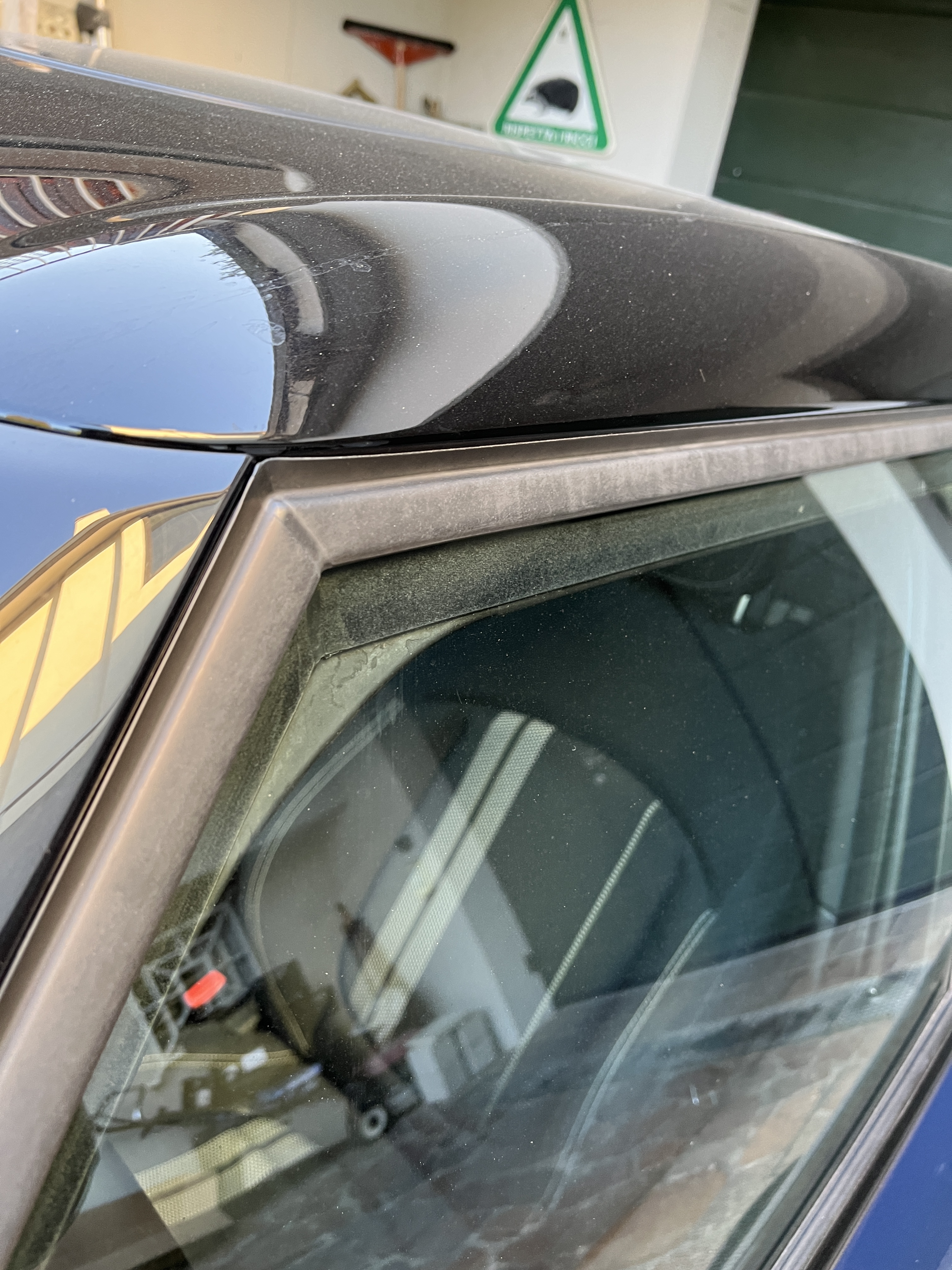

Ho acquistato la macchina usata quasi 1 anno fa e già al tempo le guarnizioni esterne erano molto sbiadite.
Vorrei farle tornare il più possibile come nuove. Avete consigli su prodotti/metodi per realizzarlo?

Portarle come un tempo sarà dura ma puoi provare con questo prodotto:
Chemical Guys Trim Clean - Pulitore Guarnizioni.
Prova come sempre su una piccola zona aiutandoti con un panno in microfibra. Se il risultato è buono dai un sigillante di protezione per mantenerle tali:
303 Sigillante Guarnizioni
Ovviamente, neanche a dirlo, dopo aver lavato bene la parte da trattare.
Per prima cosa pulirle bene, lava l'auto e poi pulisci le guarnizioni con un APC + spazzola (o spazzolino da denti) e poi usa un prodotto per dressing per ravvivarle/proteggerle (il 303 consigliato da Vam, nasce per la protezione delle plastiche degli aerei, che sono più vicini al Sole, lo uso anche io su plastiche/guarnizioni ed è ottimo).
Comunque ci sono tanti prodotti idonei che puoi trovare su appositi siti, anche italiani, di detailing/car care.

@Vam e @ZioMini grazie! Provo ad acquistare questo prodotto "303 Sigillante guarnizioni" e aggiornerò la discussione 🤞
