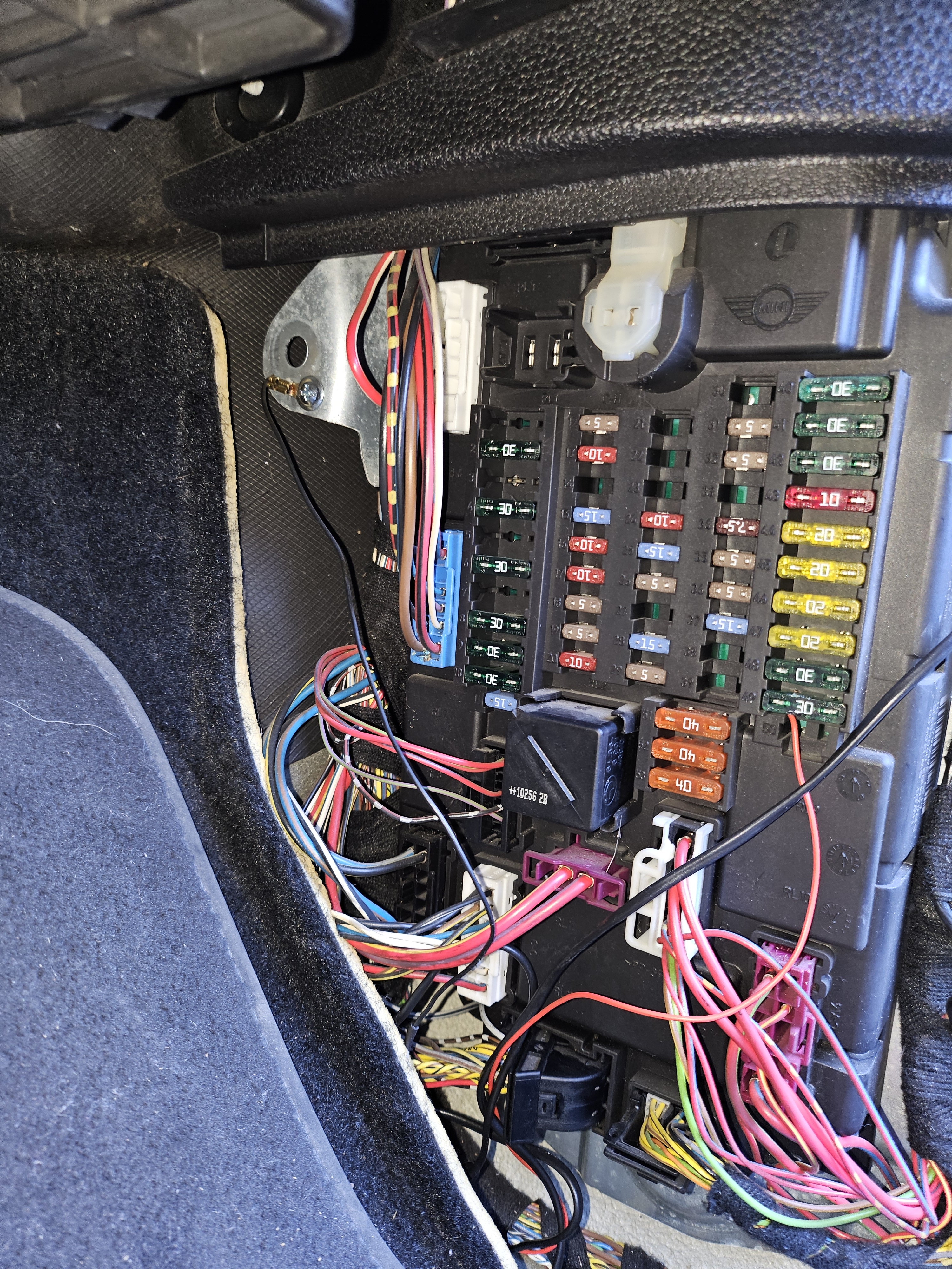

Il 25/5/2011 at 10:30, rollator ha scritto:
Vi rispondo anche io visto che è un bel po' che vado dietro alla soluzione tasto sport in post-montaggio.
1) bisogna comprare la pulsantiera con il tasto sport (50euro circa)
2) bisogna passare un cavo dal tasto alla scatola dei fusibili e collegarlo al pin 19 del connettore X14272 (alcune MINI anche se sprovviste di tasto sport hanno lo stesso il cablaggio relativo)
3) attivare nella ecu la funzione tasto sport.
Diciamo che se avessero voglia di sbattersi un po' in bmw con 250-300 euro farebbero il lavoro senza problemi, bisogna trovare il concessionario giusto!
Io i primi 2 step li ho effettuati, mi manca il terzo purtroppo! Per codificare la ECU si puo' fare anche tramite un cavo da 70euro da collegare MINI-pc e tramite un software ufficiale bmw attivare la funzione.
Ciao , stavo cercando di montare la pulsantiera a 3 tasti con lo sport ma non capisco dove siano i pin 19 e 22 del connettore x14272.. non riesco proprio a capire quale sia.. la scatola fusibili è quella lato passeggero giusto? Ma si deve smontate o si riesce a collegarli anche senza smontarla? Allego la foto della mia in caso sia utile grazie
