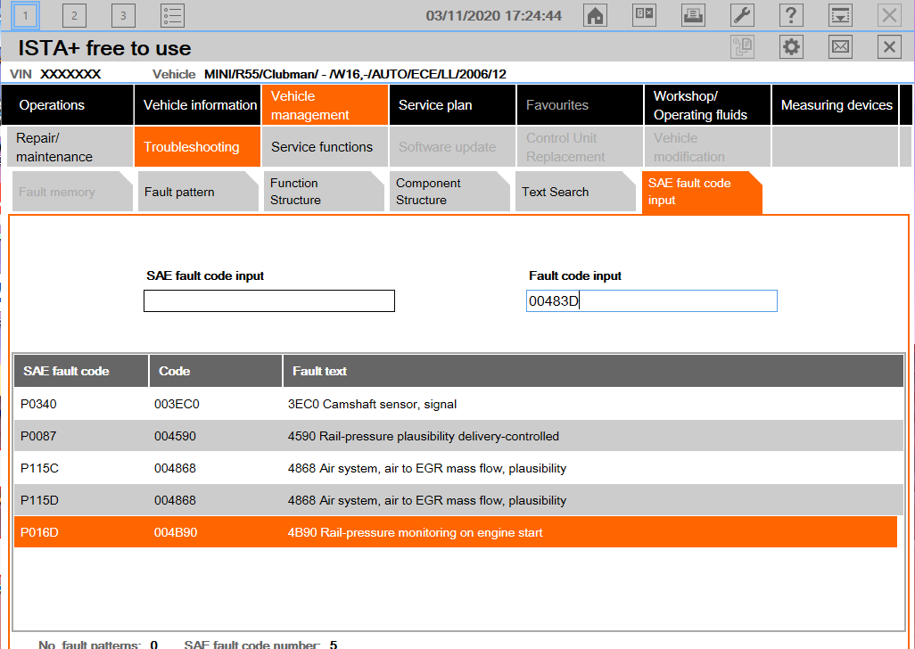

  • Ho inserito in ISTA i primi codici rilevati dall'applicazione, non avendo il telaio ho comunque inserito il codice giusto della versione R55 con motore 1.6 diesel (MN51), i documenti creati spiegano n

Ho inserito in ISTA i primi codici rilevati dall'applicazione, non avendo il telaio ho comunque inserito il codice giusto della versione R55 con motore 1.6 diesel (MN51), i documenti creati spiegano nel dettaglio i problemi che sono emersi, ovvio che non sono indicazioni esaustive perché andrebbe collegata la macchina..
PS
Per l'errore 00483D non mi da indicazioni.
004590.pdf 004868.pdf 003EC0.pdf 004B90.pdf
Quelli sono i codici di Stefus... e difatti lui aveva la catena rotta. A me, con due apparati diagnostici differenti, l'errore viene dato solo su candelette e fap... nessun errore sull'asse a camme o altro del genere. sta di fatto che durante il tentativo di avviamento dal collettore del filtro dell'aria non risucchia aria...
L'errore 00483D a me veniva segnato da Carly come "throttle", quindi un qualcosa relativo all'acceleratore o qualcosa che regola l'apertura della valvola a farfalla.
Per il resto i codici direi che sono identici ai miei.
