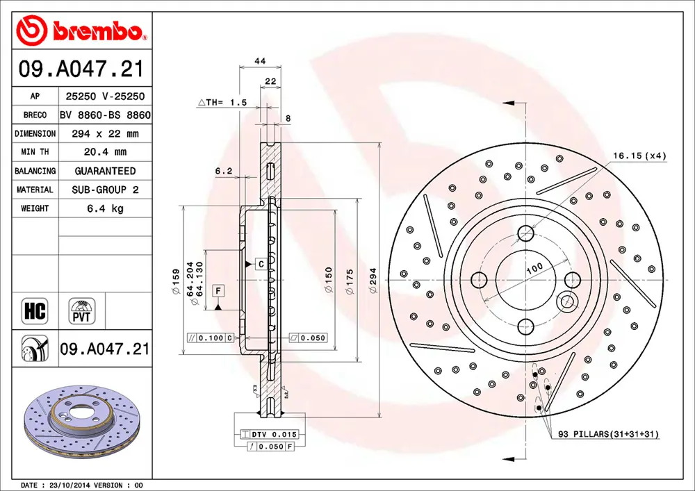

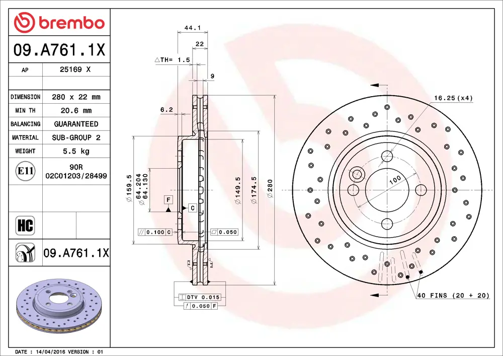

meganite Posted October 15, 2022 Author Report Share Posted October 15, 2022 (edited) Buongiorno a tutti, eccomi ai freni anteriori, ci sono un po' di cose che non mi sono chiare. Vorrei montare pinze e freni e nuovi, più grandi degli attuali (ho una cooper), e già qui il primo problema: il foro di fissaggio dei cerchi. Tramite vin ed etk sono risalito al codice dei miei dischi (34116858651), misura Ø280x22, i dischi brembo con questo codice hanno i fori di fissaggio di Ø16,25, di cui vi allego foto sotto. Fin qui tutto in ordine, il dubbio che ho io è che volendo montare un impianto maggiorato, pensavo a quelli di Cooper S o JCW, il foro di fissaggio di questi due è più piccolo Ø16,15, oltre ad avere tutte le misure diverse. A questo punto non riesco a capire se la modifica in questione sia possibile. Vi allego anche qui disegni tecnici di brembo. Disco per Cooper S Ø294 Disco per Cooper S JCW Ø316 Grazie a tutti! Edited October 15, 2022 by meganite Link to comment Share on other sites More sharing options...
Vam Posted October 15, 2022 Report Share Posted October 15, 2022 Ciao. Se ho capito bene i fori di Cooper S e JCW sono più piccoli rispetto alla Cooper, strano e sentirei direttamente Brembo perché magari il disegno CAD non è corretto, anche se sarebbe ancora più strano, però se così fosse significherebbe che S e JCW hanno bulloni e filettatura differente rispetto alla tua. Tra l’altro vedo che il JCW è spessore totale 45mm e quindi è da verificare l’eventuale possibile montaggio. Link to comment Share on other sites More sharing options...
meganite Posted October 15, 2022 Author Report Share Posted October 15, 2022 (edited) Si hai capito bene il mio dubbio, potrebbe essere un errore, perchè in effetti è strano. Io ho una coppia di dischi per Cooper S, quelli da Ø294, ancora da montare perchè li comprai l'anno scorso poichè erano super scontati, quindi per fare una prova basterebbe vedere se i miei bulloni entrano nei foto dei dischi del cooper S, corretto? Poi ho altre due domande: - Nel caso prendessi pinze jcw sarei obbligato a montare i dischi da Ø316, quelli che appunto monta jcw? - Lo spessore al quale ti riferisci tu lo intendi come se la pinza potesse toccare il cerchio? Perchè tanto avevo intenzione di cambiare pure quelli.. Edited October 15, 2022 by meganite Link to comment Share on other sites More sharing options...

MINIco007 Posted October 15, 2022 Report Share Posted October 15, 2022 (edited) lo spessore non influisce(44 e 45),perchè caccerebbe il cerchio più fuori,i fori,sono quasi identici,variano di 1 decimo di millimetro,16.15 mm contro i 16,25,fino a qui non ci sono problemi,quello che cambia è il diametro totale,e per montarli,è obbligatorio montare anche supporti pinze più grandi e di conseguenza anche le pinze,ma c'è anche una cosa da controllare,se i supporti pinze si avvitano sul mozzo dei supporti ora montati,naturalmente,alla fine si devono sostituire anche i cerci Edited October 15, 2022 by MINIco007 1 Link to comment Share on other sites More sharing options...

meganite Posted October 15, 2022 Author Report Share Posted October 15, 2022 Andando per ordine - Per quanto riguarda i fori dei cerchi, non avevo pensato che lop scarto fosse minimo, inoltre gurdando su etk la misura dei bulloni è M14x1,25 sia per cooper che cooper S, che per JCW, domani farò la prova fisica, ma questo problema mi sembra risolto. - Per quanto riguarda le pinze bella incognita, avevo scelto le pinze jcw pensando che fossero plug and play. Se ho capito il problema dovrei sperare che il ricambio numero 2 in foto sia uguale sia per cooper e JCW, così da poter montare le pinze jwc nei fori che ho indicato senza staffe..o sbaglio? Grazie Link to comment Share on other sites More sharing options...
meganite Posted October 15, 2022 Author Report Share Posted October 15, 2022 Ciao @Steven Grazie! abbiamo pubblicato quasi in contemporanea, come ho scritto su la misura su etk dei bulloni è M14x1,25, magari un errore di brembo nel disegno tecnico? Per quanto riguarda i dischi quelli della cooper S li avevo comprati solo per un errore di prezzo, visto che li ho trovati a 44€ su amazon, avevo intenzione di montare sia dischi che pinze della jcw..tutta un'altra resa. Tubi intreccia obbligati, li ho messi anche sul K100 Link to comment Share on other sites More sharing options...
