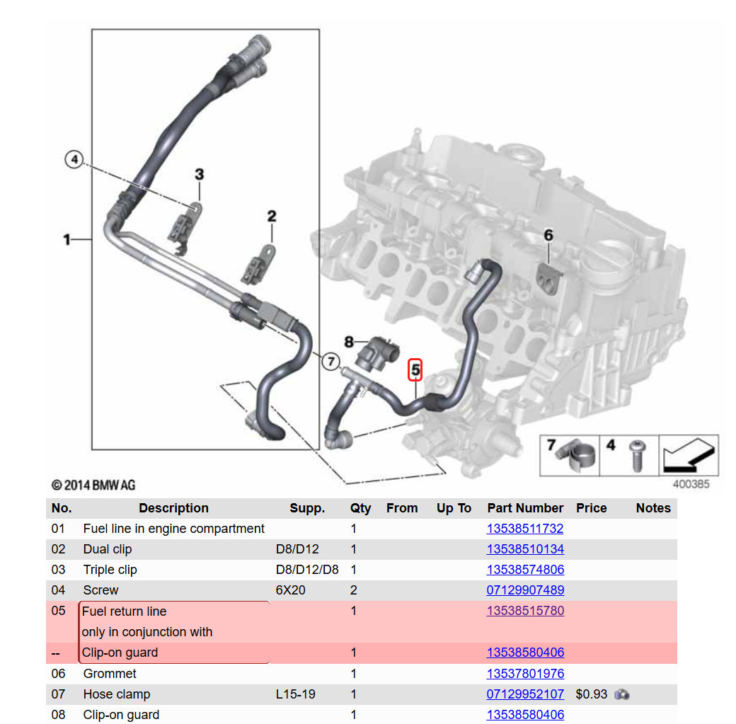

La tubazione (comprensiva di sensore) la trovi sotto Fuel Preparation System -> Fuel Pipes/Mounting Pipes (è quella evidenziata in rosso ed identificata col numero 5 - categorico 13538515780).

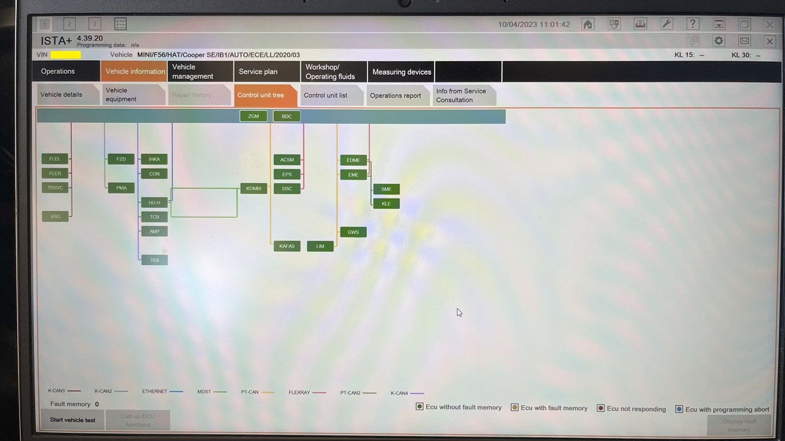

Ciao @Davide F56 One D ci sono alcuni aspetti nella vicenda che non mi tornano, in particolare sulla diagnosi delle centraline; da quello che so io, per effettuare la diagnosi bisogna collegare il PC dove è installato il relativo programma di diagnosi BMW (Ista+) alla presa OBD che a sua volta è collegata alla centralina Body Domain Controller "BDC" (cioè ad un modulo gateway centrale "ZGM" interno a questa centralina); detto ciò se non si stabilisce il collegamento PC - centralina BDC per la diagnosi, non è un problema imputabile alla centralina DME del motore e anche se questa centralina fosse andata, non sarebbe disponibile nella lista (vedi esempio allegato) delle centraline o meglio comparirebbe in rosso con una serie di codici di errore.
Quindi mi sembra molto strana la cosa... 😐
Modificato da MF4
Ciaoooo, allora ieri non  riusciva ad entrare ,  mi ha detto che il "computer" rispondeva dicendo di riprogrammare completamente l'auto....poi mi ha detto che è raro che succeda questo , che in vent'anni e più che lavora in BMW gli è successo solo un'altra volta , non sa nemmeno lui  il motivo preciso perchè sia  successo....fatto sta che ha riprogrammato la macchina e ora funziona perfettamente ( è ancora in officina) si pensava che forse potrebbe essere stata colpa del gasolio che era penetrato nel cablaggio e che quindi disturbava il segnale, ma sinceramente non gli ho ancora chiesto quale potrebbe essere stato il vero motivo .
Tu hai qualche idea?
