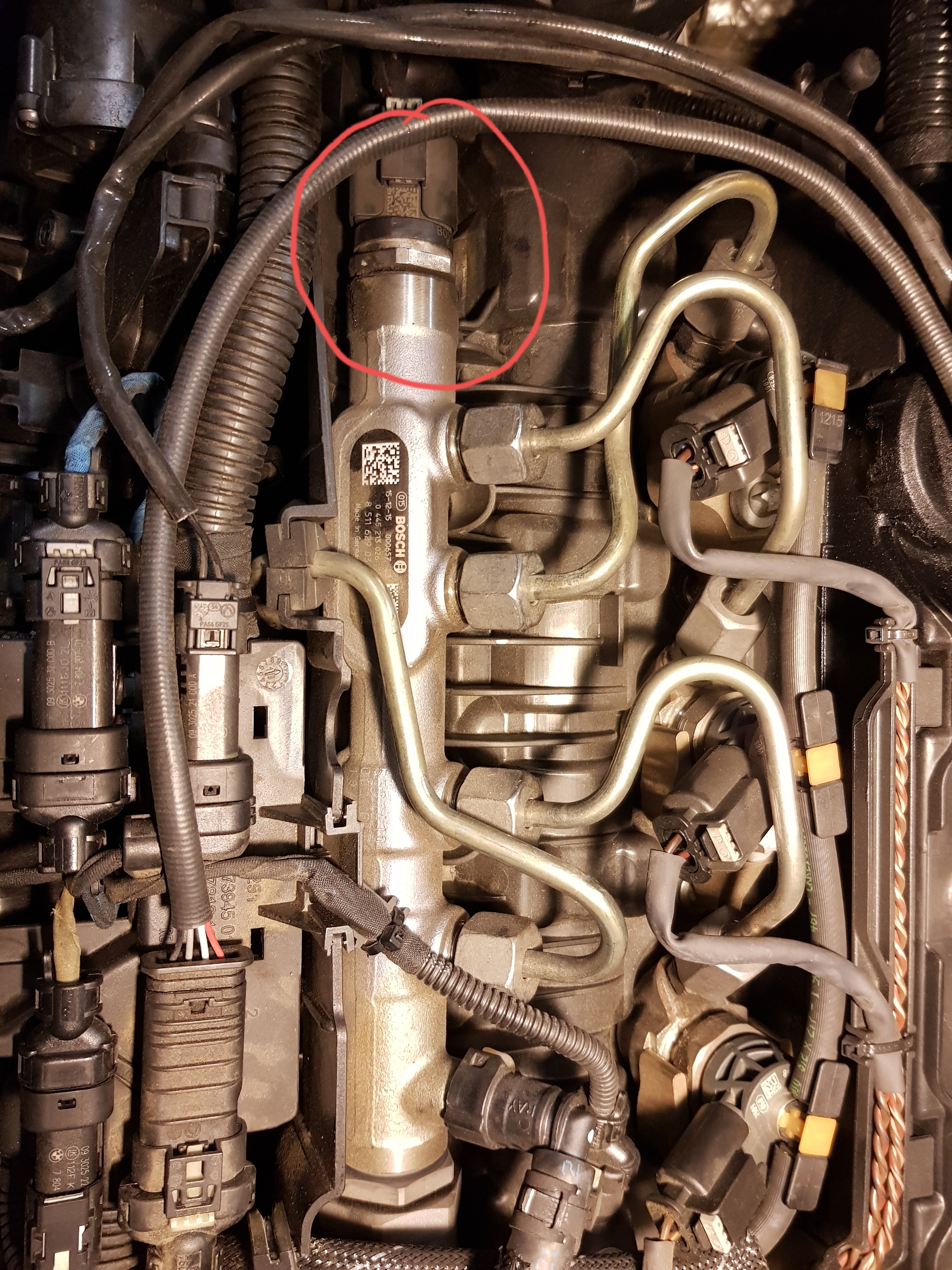

Buon pomeriggio,
Il sensore é questo?
Grazie
Quello è il sensore di pressione del rail

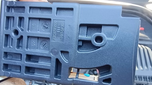

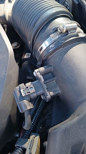

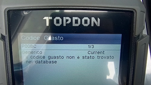

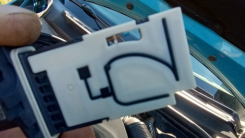

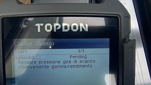

Ciao, chiedo consiglio su come procedere avendo questi due errori che anche se cancellati dopo un paio di utilizzi si ripresentano.
Ho cercato nel foum qualcosa a riguardo ma avevano anche altri errori che a me non si presentano.
Il P0471 il mio strumento per la diagnostica riporta "Sensore pressione gas di scarico, inconveniente gamma/rendimento"
Il P00BC il mio sturmento dice non è stato trovato nel database, cercando online mi dicono "P00BC - MAF "A" Intervallo circuito/Flusso di prestazioni troppo basso"

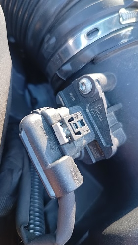

Io ho smontato il sensore situato appena dopo il filtro dell'aria allego foto, ma era perfettamente pulito.
Avete qualche consiglio da darmi per provare a risolvere il problema a qualcuno è accaduto?

  • Vam ha cambiato il titolo in Avviso Anomalia gruppo motore - P0471 P00BD
Potrebbe essere il tubetto intasato di fuliggine sul quale è fissato il sensore pressione dei gas di scarico. In Questa situazione il sensore legge un valore costante che non è plausibile nel funzionamento del motore e accende la spia gialla.
