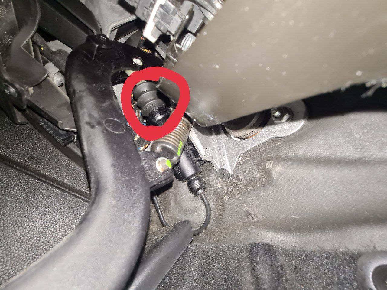

    Ciao a tutti, sono qui per porvi un quesito. Da una settimana circa, quando premo il pedale della frizione, sembra "sfiatare" un filo d'aria. Dietro al pedale c'è un meccanismo a pompetta ricoperto da un soffietto di gomma. Ruotando il soffietto su se stesso il rumore sparisce per poi ritornare dopo poco. Stasera, sentendo di nuovo quel "fruscio" ogni volta che premevo il pedale mi sono chinato sotto la pedaliera, ho toccato il soffietto sganciandolo nella parte terminale e il rumore è sparito. Ho fatto anche un giro in tangenziale e zero, tutto a posto. Ho in preventivo già il cambio frizione per il mese prossimo (appuntamento già fissato), ho anche procurato la pompetta nuova del pedale. Per curiosità ho provato a premere anche quella nuova (con le mani ovviamente dato che non è ancora stata montata) e fa il medesimo soffio. (allego video del soffio e foto del soffietto di gomma in questione). Da cosa potrebbe essere dovuto? Fino a pochi giorni fa non l'avevo mai sentito. Ringrazio in anticipo. telegram-cloud-document-4-5776361547148300310.mp4
