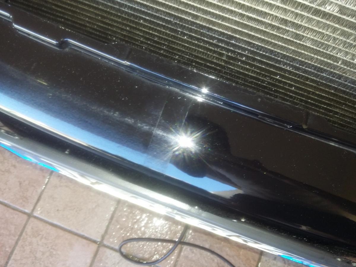

Un primo 50 50 durante il lvoro ehhehe
post-8468-0-45417900-1439893841_thumb.jp
