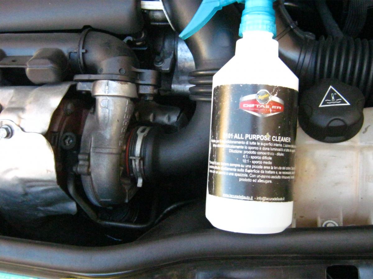

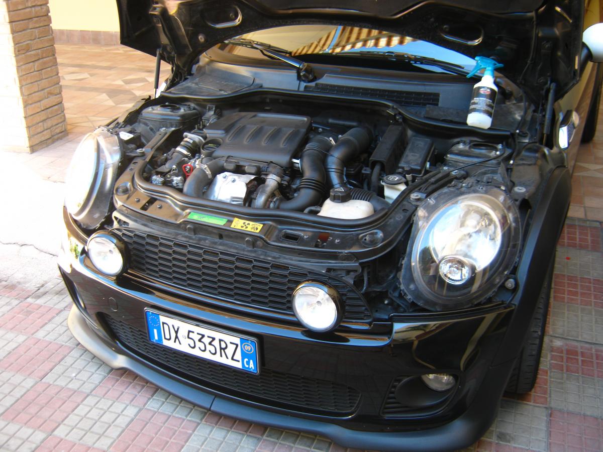

Allora veniamo al lavaggio del motore, ho già caricato qualche foto su LCDA ma agli amici del club darò qualche info in più
Il motore non lo trattavo da un anno e mezzo, quindi era bello che impolverato ma sopratutto pieno di incrostazioni dovuto ad una trasudazione della turbina per un problema al Fap che ebbi tempo addietro
tempo di cura 4-5 ore, temperatura 24-25 all'ombra e con un certo ricambio d'aria(che portava l'acqua della soluzione ad evaporare in tempo zero…questo è stato fastidioso)
Prima
son partito con una bella pulizia con D101(sopratutto),Eraser ed IronxLS
/uploads/post-8468-0-90916500-1442929598_thumb.jpg">http://www.megamini.it/forum/uploads/post-8468-0-90916500-1442929598_thumb.jpg
Durante
ho lavorato con due pennellini che mi fanno compagnia dagli inizi e due terry towel gialli…vai di schiuma!
niente idro o canna dell'acqua
Dopo
La finitura invece lo curata con diversa microfibra poi Perl,Dj low on eau(sull'alluminio ecc)Dj Tyre and trim ecc…ed ecco qualche foto
il lavoro è stato fatto per puro svago e divertimento…potendo mi sarebbe piaciuto usare un po' di polish per metalli e lavorare di più su alcuni punti un po' ostici!
ma il prossimo lavoro sarà di un altro tipo…carteggio integrale..stay tuned!!
