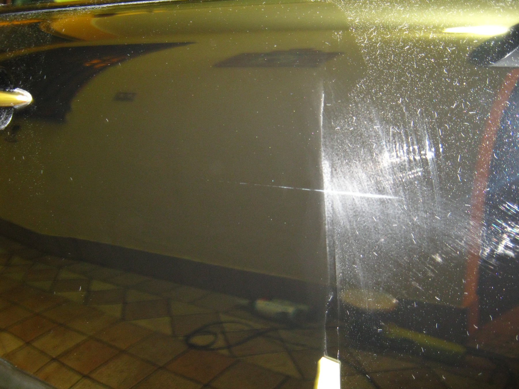

nuovo lavoretto…..IMG_0650.thumb.JPG.b98c788399b5b11b15a04
mi ricorda tanto il lavoretto che mi sono ritrovato l'altro giorno...
Nn si riesce a lucidare mi Sa...vero massi???
assolutamente no Frenky,ma sono riuscito a risolvere…è stato il lavoro più complesso su cui abbia mai lavorato, ci ho messo 4 ore per risolvere
4 ore di inferno, ora dobbiamo ricontrollarlo con un  amico detailer(uno vero che lo fa di professione) per vedere se effettivamente ho corretto...
dopo 3 lucidature e carteggiature pesanti ero ancora qui ad esempio

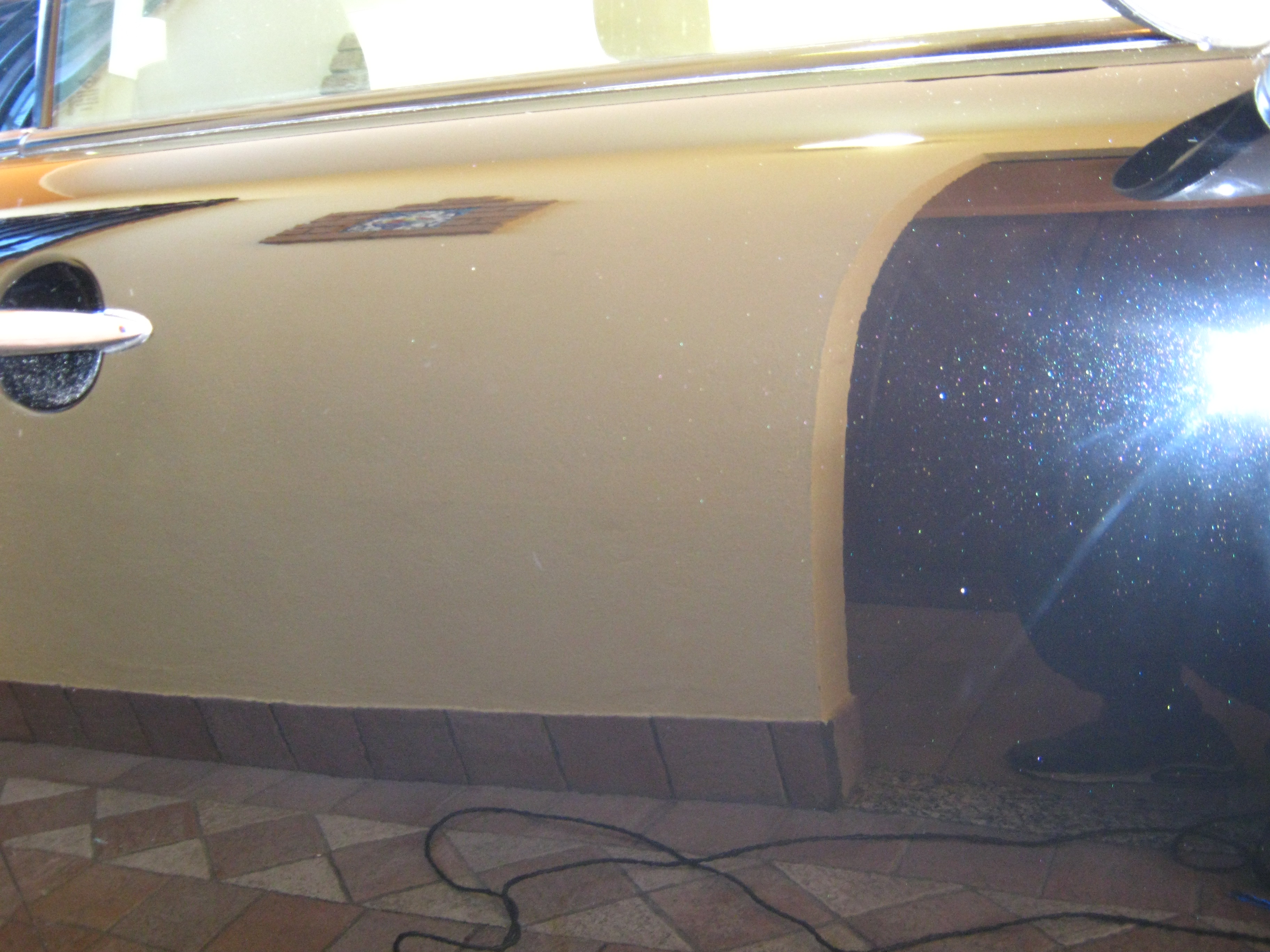

IMG_0657.thumb.JPG.5ac0245dbc54d954876d7

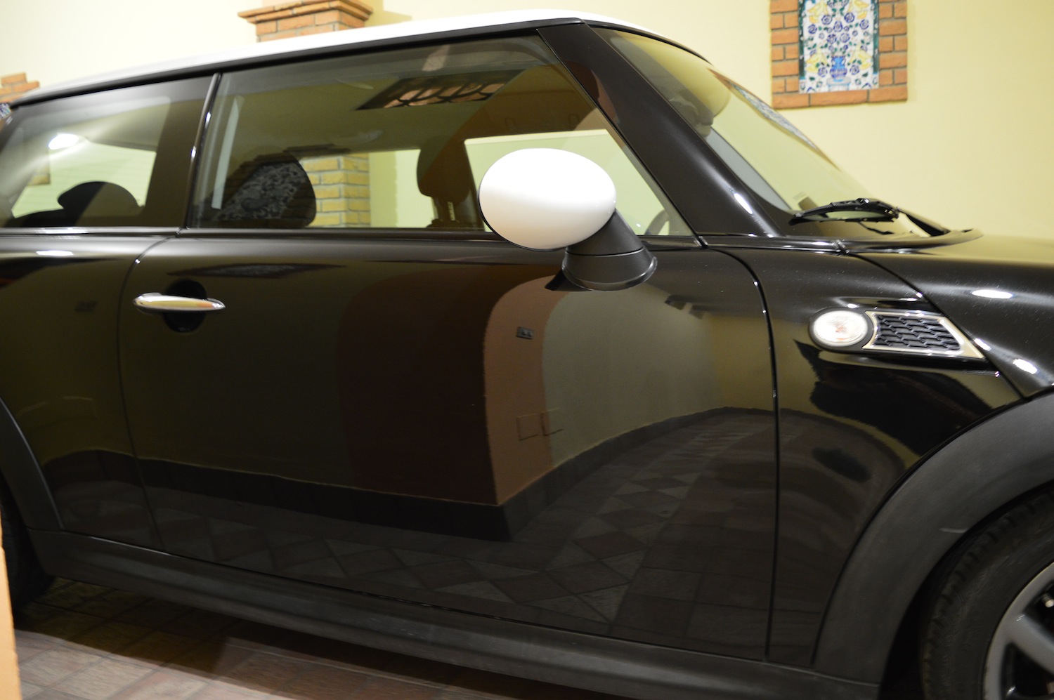

alla fine però, dopo molto sudore la porta è stata corretta ed ora è così
DSC_0032.thumb.JPG.431b42d5d9cf4c6c89035
corretto al 95% perché qualcosa c'è ancora, ma oltre non voglio andare perché ho una paura fottuta….pensa che son dovuto scendere fino alla 800, non ti dico quanto trasparente ho grattato via, tantissimo
poi adesso vediamo quanto trasparente è rimasto in quella zona attraverso la macchinetta per gli spessori…ma credo che basti una 1500 ora per togliere il residuo(che non vedi alla luce del giorno, solo con led e puntato nel punto giusto) e questo mi rincuora hahahha

questo alla fine della giostra...
dopo(ovviamente qui è ancora da pulire e finire)

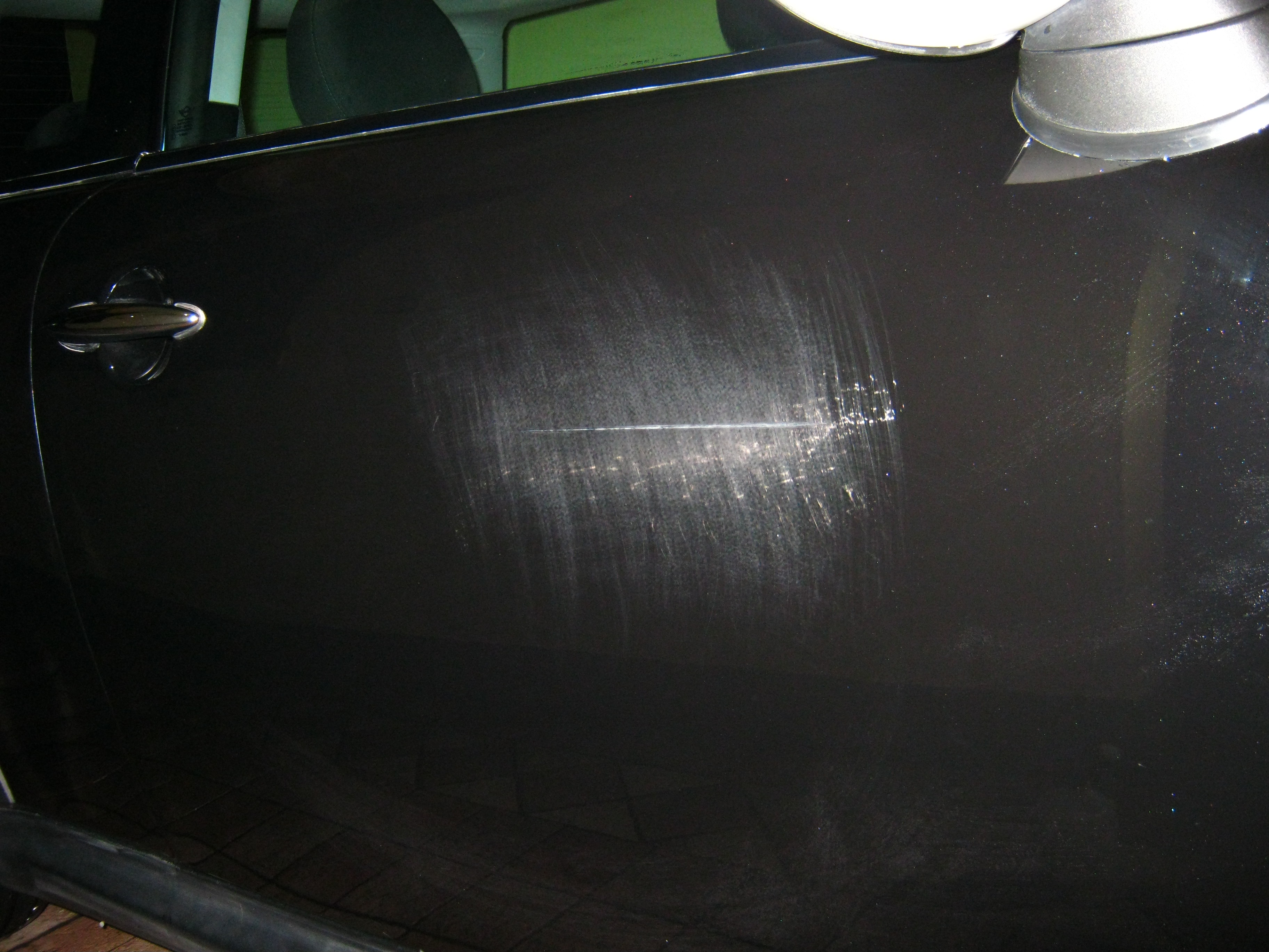

IMG_0685.thumb.JPG.73775aed14be75141e478
prima
IMG_0652.thumb.JPG.91f3dbe59792e9b2628aa

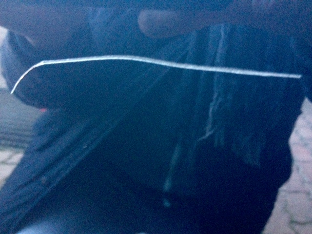

il graffio sarebbe questo. la foto è venuta male e il graffio stesso sembra molto più lungo dei suoi 6 cm e molto più largo del suo 0,5 mm. in realtà si vede ma non troppo e non è bianco ma grigio.
se passando l'unghia sento un leggerissimo scalino, cosa vuol dire? che è saltato il trasparente).
mi confermi carrozza? immagino di sì...     grazie comunque del tuo parere "professionale"
graffio_mini.thumb.jpg.9e79d9d9b7f4030f8
si se senti uno scalino devi riverniciare…un ritocco di quella portata si vedrebbe anche fatto da mani abili
