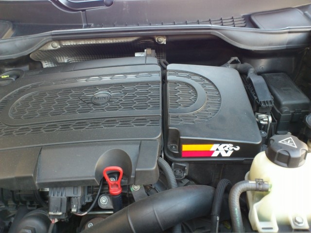

"Personalizzazione" del mio coperchio filtro aria..... :naughty:
post-12187-0-06304900-1407602349_thumb.j
