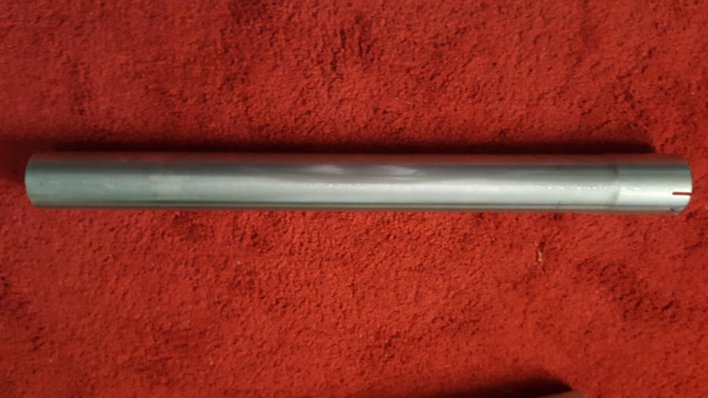

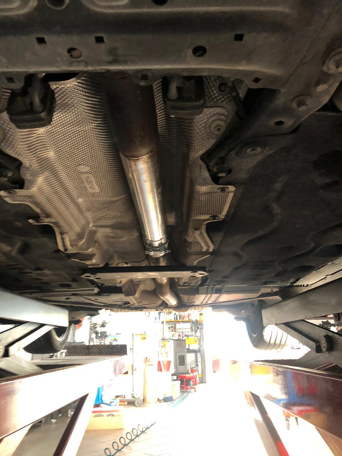

Provata per poco. Il rumore si sente molto più accentuato durante il cambio di marcia, in MID, prossimamente farò altre prove nelle varie configurazioni.

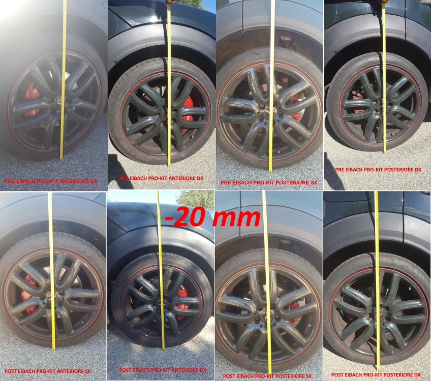

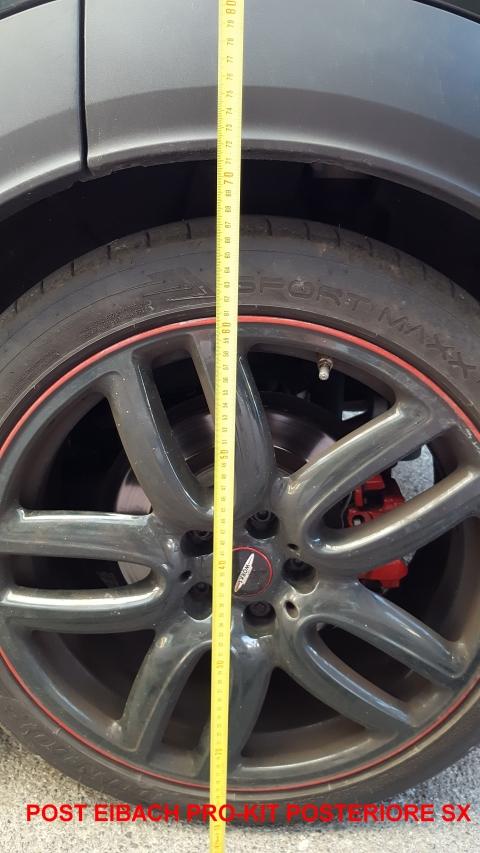

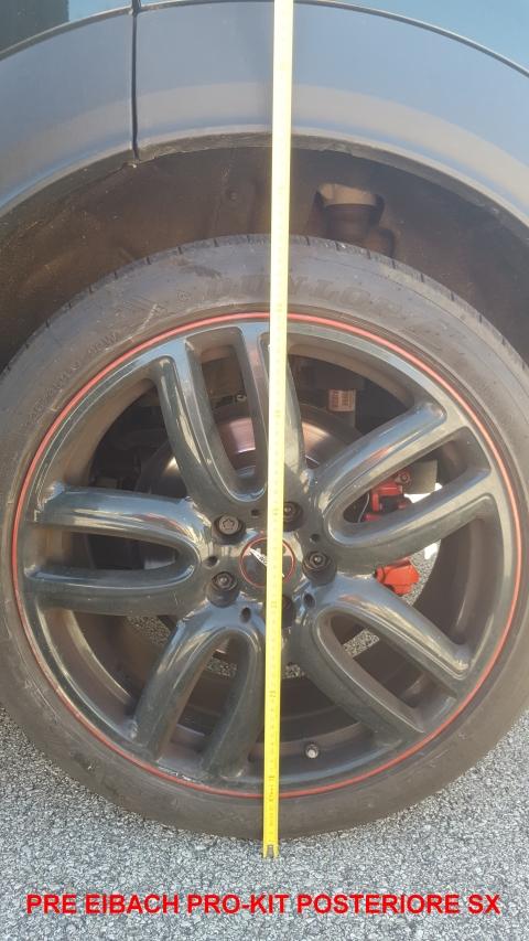

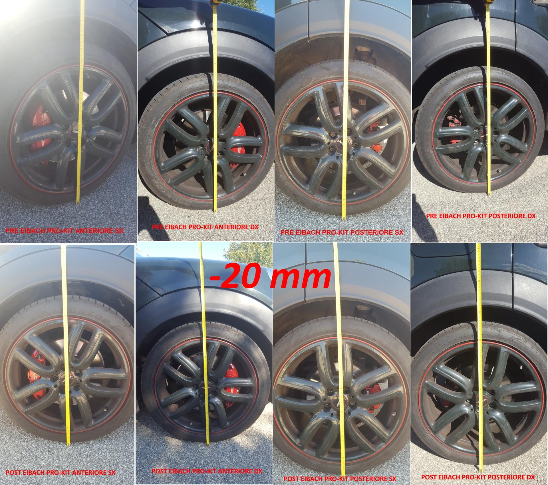

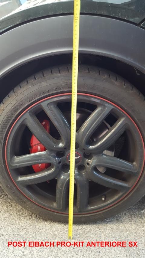

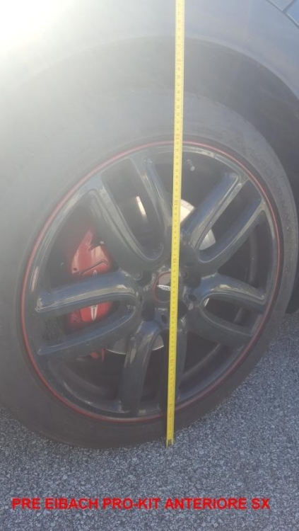

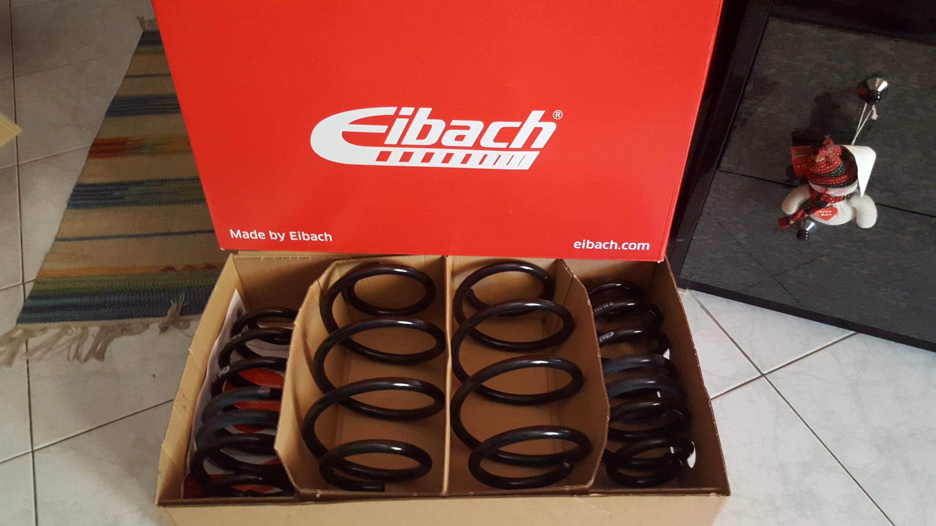

Come previsto è scesa di circa 20mm, aspetto qualche settimana/centinaia di Km, per verificare meglio l'aspetto visivo (spero in ancora 5mm) e per fare la convergenza, anche se sembra OK avendola provata e va molto dritta.
Per ora ho "solo" potuto apprezzare il ridotto rollio in curva rispetto a prima, l'auto si corica meno ed è più precisa nell'inserimento delle traiettorie, per esempio nelle rotonde.
Le H&R probabilmente l'avrebbero fatta scendere un poco di più ma la NON "compatibilità" data da alcuni venditori mi ha frenato e quindi sono voluto andare sul sicuro: EIBACH PRO-KIT -25mm.
Altre foto prossimamente con vista laterale d'insieme (appena si sarà assestata al meglio).

Oggi ho buttato un poco più di 1 quintale in bauliera e sono andato a fare il rodaggio alle nuove molle in montagna.
Confermo che la tenuta di strada è migliorata un casino. Precisione e assenza di rollio. Per il beccheggio devo ancora controllare visto il carico posteriore sproporzionato.
Quasi 130 Kg... per la precisione. E nel parcheggio del supermercato era decisamente più bassa dietro 😂
Aspetto ancora un po' di tempo e km percorsi per fare un'altra serie di foto (singole ruote + panoramica completa) sperando in un ulteriore assestamento.
Contentissimo dell'investimento effettuato: poca spesa = massima resa visiva e di guida.

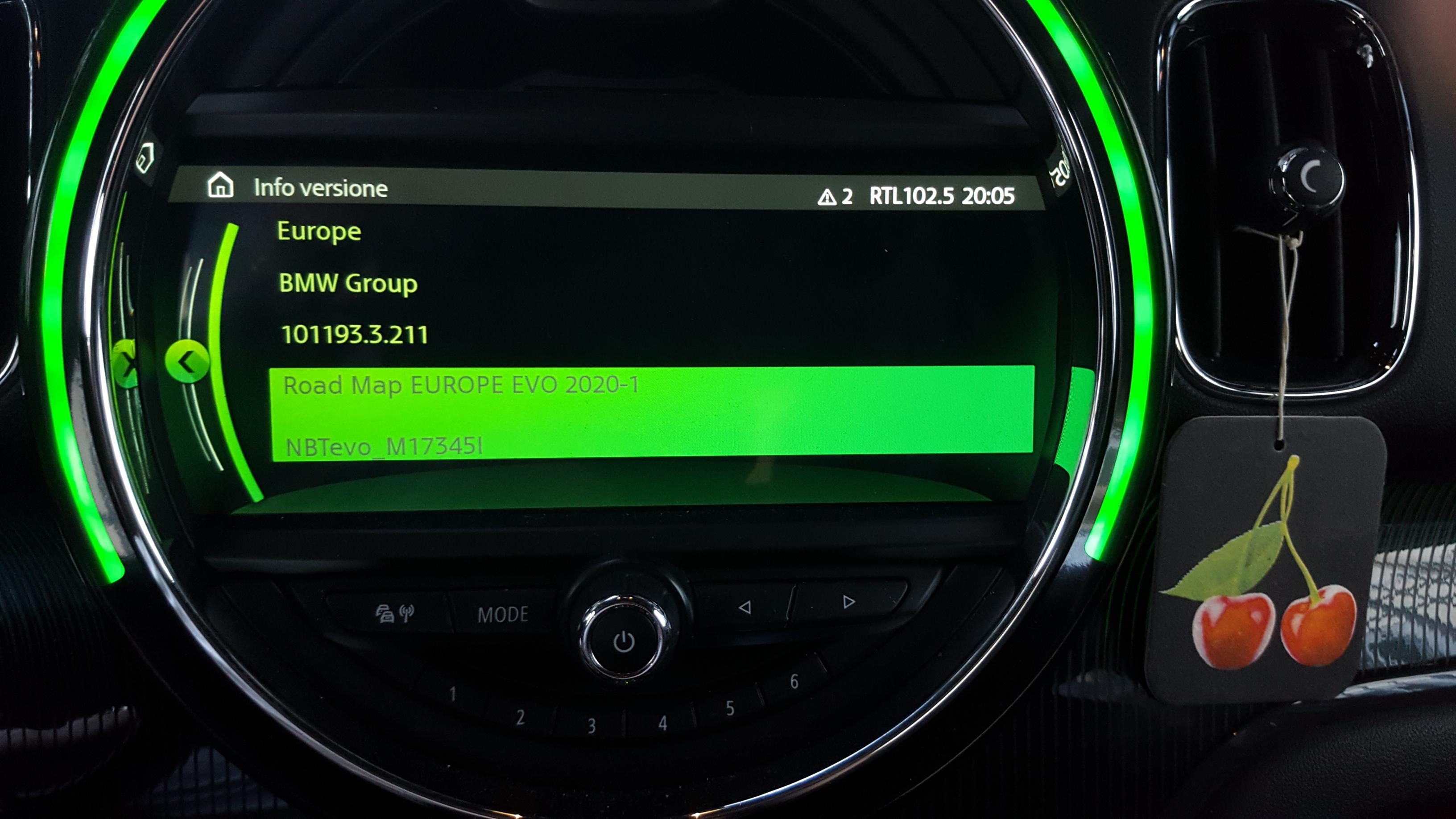

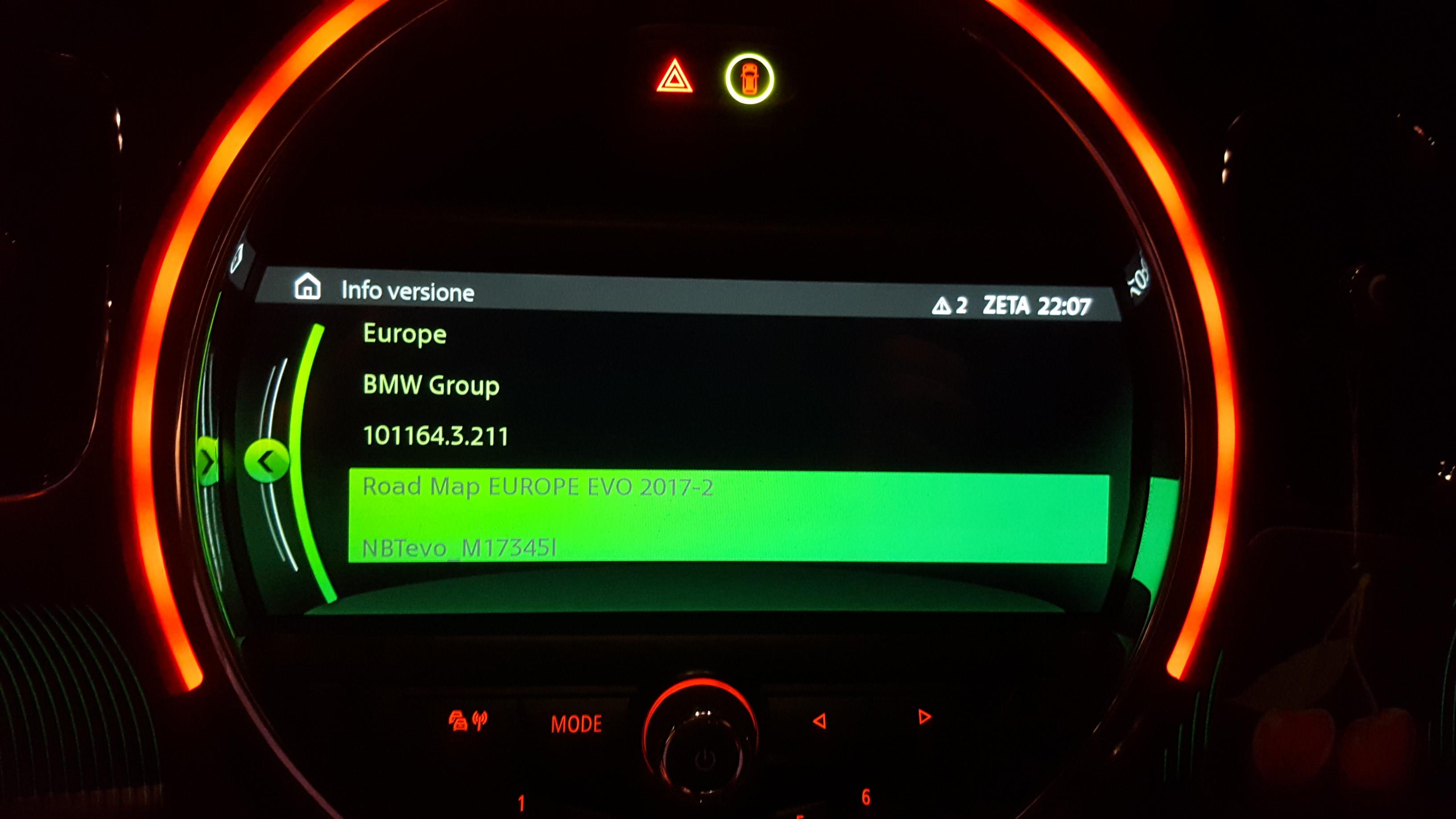

Come saprete MINI "regala"  l'aggiornamento mappe del navigatore nei primi 3 anni dall'immatricolazione.
La mia è del 27/07/2017 e ieri l'ho fatto fare gratuitamente.
Mappe originali:
Mappe aggiornate:
Speravo nelle 2020-2 che ho letto su in forum tedesco ma forse non sono disponibili in Italia.

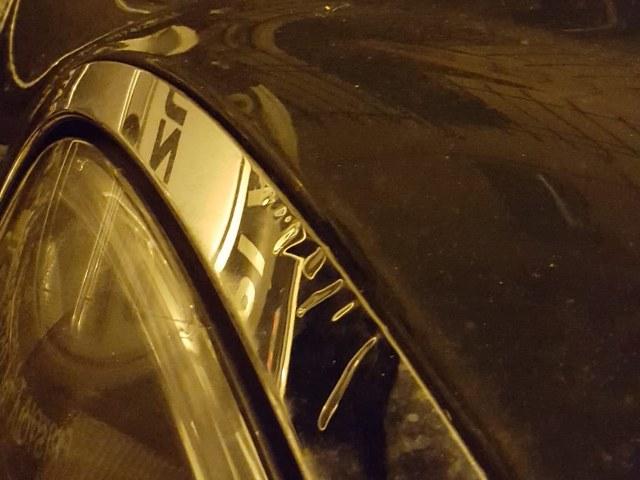

Come richiesto da @chfbotti "documento" i 2 problemi
Cornice cromata anteriore faro SX (con le bolle)
Listelli cromati raschia-vetro (3°) SX e DX
In attesa di pezzi per la sostituzione
In attesa dei pezzi c/o conce MINI per la sostituzione in garanzia (NEXT24)

Grazie delle foto @wwleone ora ho capito perfettamente a cosa ti riferivi.

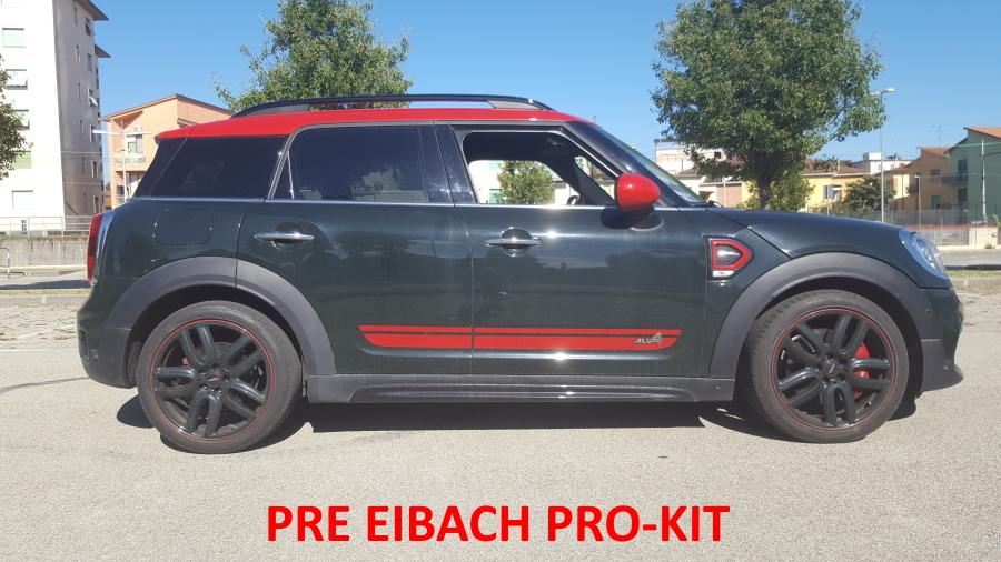

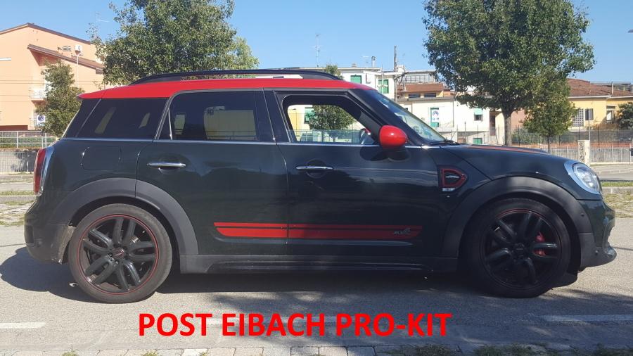

Come "promesso" ho fatto un migliaio di Km e oggi ho rimisurato le nuove molle Eibach Pro-Kit, confermo i 20 mm quindi nessun ulteriore assestamento dell'auto, ma risultato più che soddisfacente (a parte i previsti 3/5mm più alta dietro):
Modificato da wwleone
aggiunto foto vista laterale DX
Che bella, mi pare di conoscerla 😁😁
Bella!
Con questa luce pare addirittura nera 😉
È inutile il Rebel Green è sempre il colore più bello...peccato sia un'esclusiva per voi JCW isti 😁
