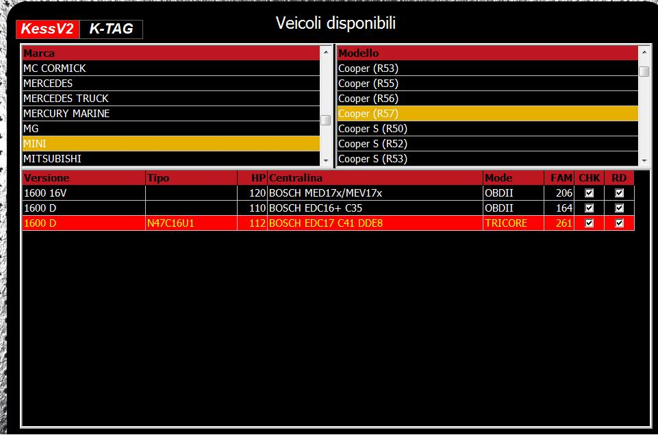

cmq la mappa si fa tranquillamente sono usciti i "percorsi" per entrare nella centralina (ovviamente va aperta)
io infatti chiedevo del tubo del filtro antiparticolatocmq la mappa si fa tranquillamente sono usciti i "percorsi" per entrare nella centralina (ovviamente va aperta)
il mio ce l'ha :D solo che voglio fare tt insieme togliendo anche il filtro del particolato
immagine in allegato ;)
