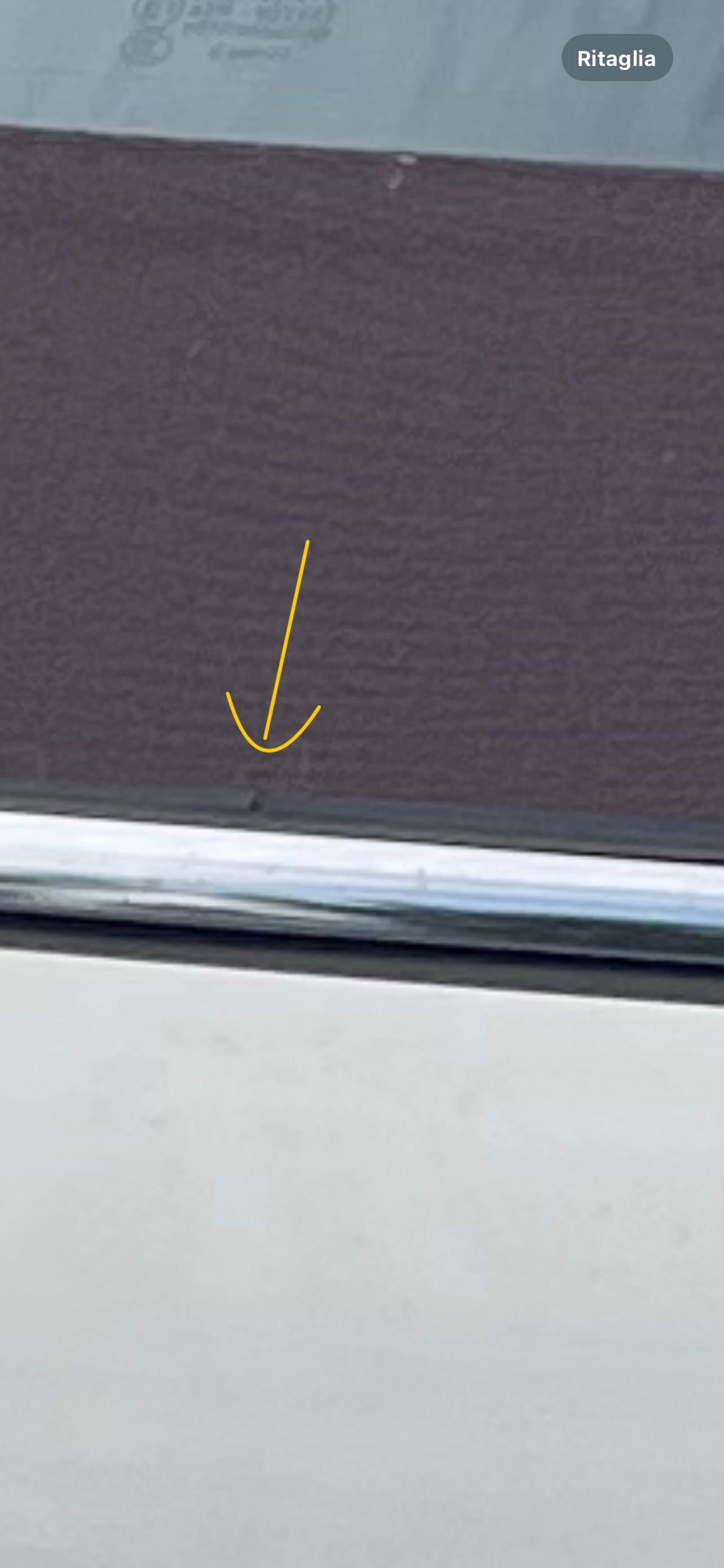

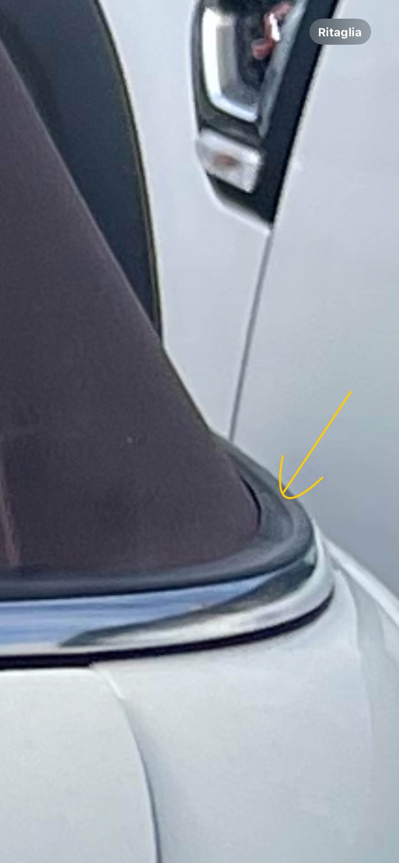

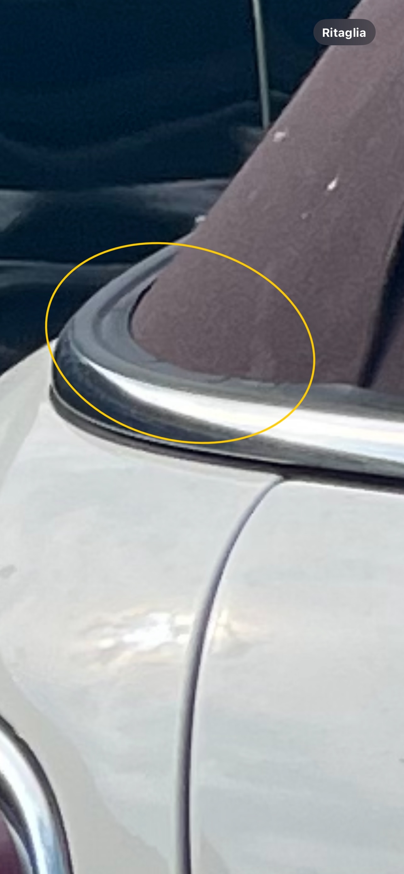

Altro consiglio  la guarnizione della capote  è  crepata in alcuni punti. . Esiste possibilità di sostituirle la guarnizione ?  È  solo un fatto estetico. Non entra acqua.

Per la capote se è solo 1 effetto estetico no problem (con foto si capirebbe meglio) ma è rischioso se dovesse entrare acqua e sono tanti €€€
Per il B/T basta un parriot da qualche decina d'€ e te la cavi, ma è l'ultimo dei dubbi da affrontare...
Quoto. Un link sarebbe utile. Io starei molto attento alla capote ed alla guarnizione… oggi non perde, ma domani… meglio sicuramente sostituire se possibile. Il motore è quello che è… si sanno pregi e difetti purtroppo…

Quelle guarnizioni sono complete con il bordino cromato, quindi vanno sostituite complete e sono esterne alla copertura in tela .Guarda tutto il video, ti fa vedere come fare a sostituirla facilmente verso il minuto 11,30.
Le guarnizioni sono ad incastro, insieme alla parte cromata al massimo si rompono le linguette che la tengono quando smonti.
Le ho cambiate sulla R56 di mia moglie ma credo che il procedimento sia il medesimo. Lavoro semplice e veloce
