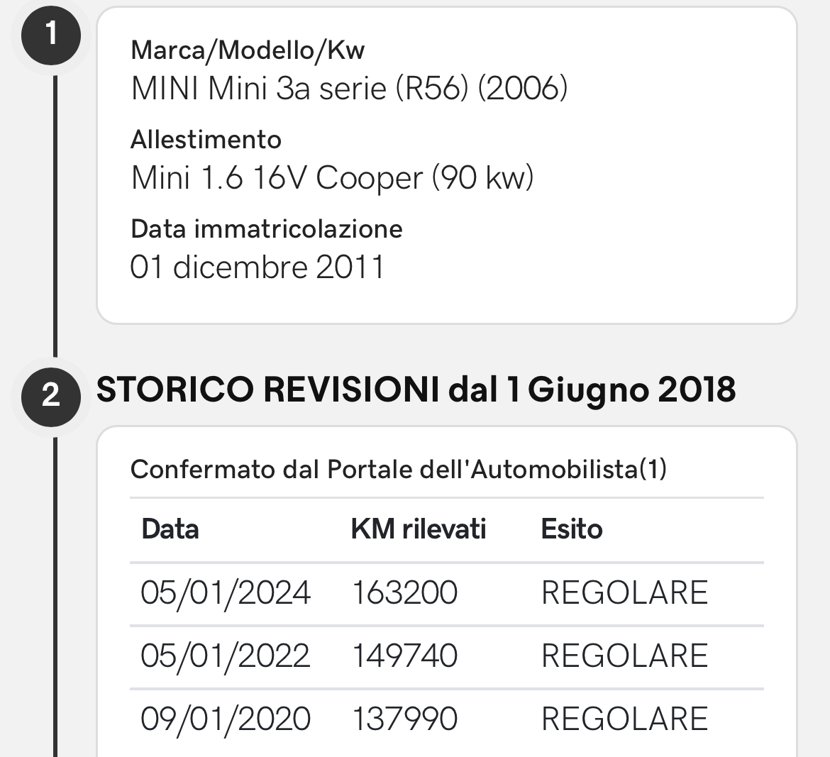

Salve a tutti qualcuno di voi potrebbe dirmi se la macchina in questione ha il motore n18? Non capisco il (2006) e la data di immatricolazione 2011
