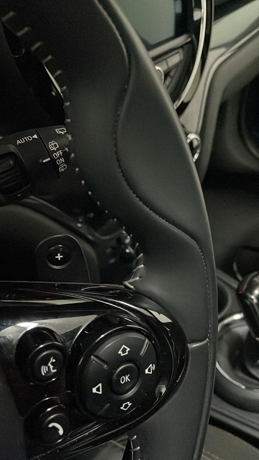

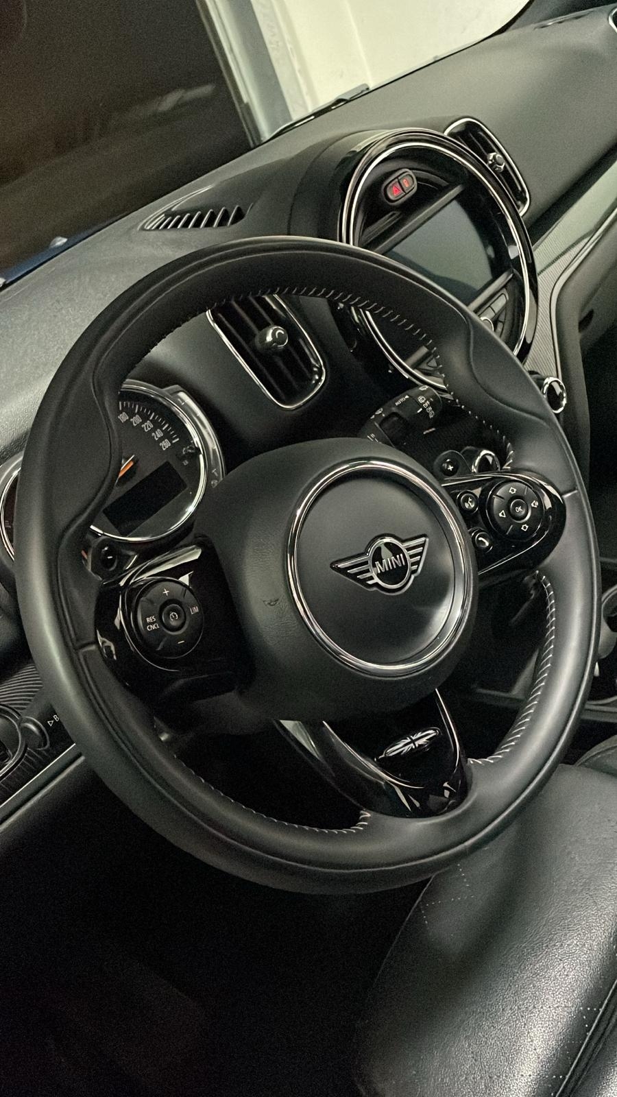

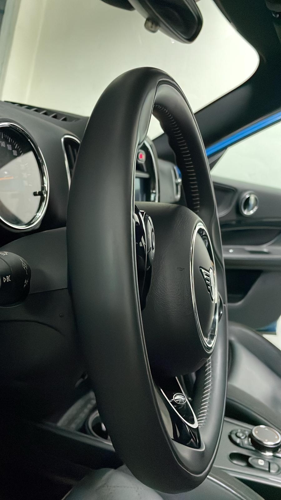

  1. A me non dispiace! Tieni conto che avendo lo schermo da 6.5 non dovrebbe avere la retrocamera; che avendo la leva del cambio a scatti fisici ha il cambio automatico Aisin a 6 marce (abbastanza a prova di bomba; ma ricorda che la leva ha quel problemino che ti ho già indicato qualche post fa) e che essendo pre 2018 le funzioni MINI Connected sono state disattivate perché le auto come questa hanno un Modem 3G e non 4G (e la rete 3G su cui si appoggiava BMW è stata disattivata - e non si possono riattivare, cambiare modem, ecc: morte, fine). Tolto questo, vedo che hai anche il doppio treno di gomme ed i chilometri sono davvero pochissimi. @cippy: sono pronto a scommettere che non sia consumato. Quello è il volante Yours Soda in pelle pieno fiore: se il vecchio proprietario non l'ha pulito bene (in questo caso, secondo me MAI pulito), si accumula il grasso sopra con facilità atomica (quasi incredibile, davvero). Ho lo stesso volante; e pensavo anche io fosse usurato: poi l'ho fatto vedere a @Vam che mi ha cazziato di brutto e mi ha detto di pulirlo... 📿Tornato come nuovo: opaco e morbido (metto qualche foto del post-pulizia)! (piuttosto mi domanderei dell'affidabilità del rivenditore visto che fotografano una macchina senza mettere l'attenzione ai dettagli: interni lerci, barattolo di chewing-gum dietro, bottiglia davanti...)
