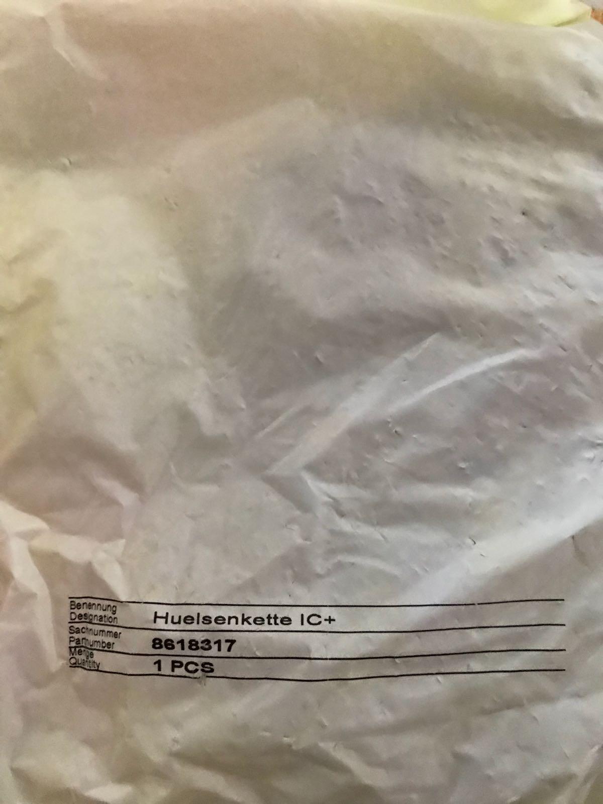

Cercando il codice su etk si riferisce a un kit trasmissione a catena, ma a parte questo non da nessuna altra informazione.

Si ma se metti il codice su google e cerchi il link ecs tuning esce tutta la distribuzione ad un prezzaccio, catena pattini ecc, e con un tendicatena con finale 482 che non trovo informazioni a riguardo, penso che sostituisca il 551, comunque sono riuscito a fare un impiccio con il pacco è sono riuscito a scavalcare la dogana e presto mi arriverà a casa, vi tengo aggiornati

Tra l'altro ho saputo che il tendicatena non lo fa più febi, ma jwis sarebbe la ditta che fornisce la catena a bmw

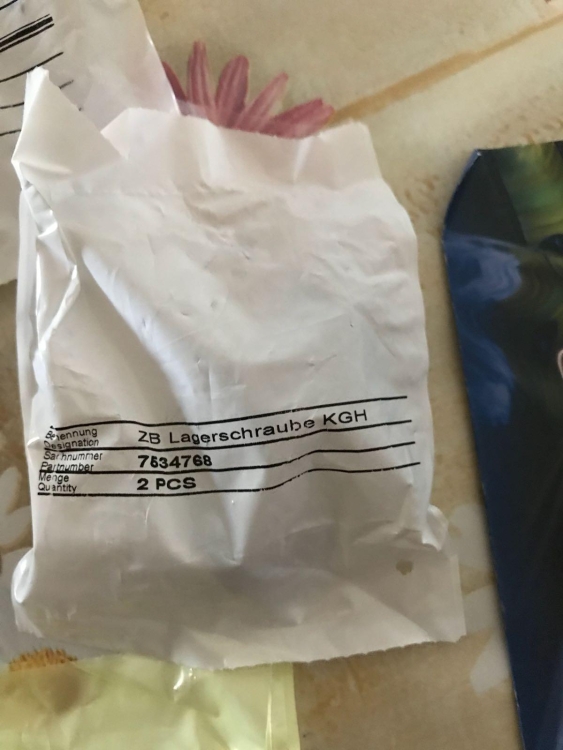

Buonasera a tutti, distribuzione arrivata pagata 130€ s.s. Incluse
