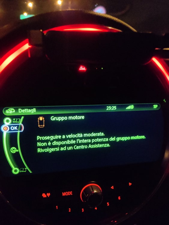

Ciao a tutti, la mia mini ha un problema. Prima di fare il tagliando ha iniziato, ogni tanto, a fare un vuoto in erogazione (1200-2000 rpm) quando ad esempio si è in rettilineo a velocità costante e accelero un pochetto, oppure in curva quando richiamo il gas. Dopo il tagliando+cambio filtro gasolio non l'ha più fatto per qualche giorno ma ora ha ripreso come prima. Sul quadro non segnala nessuna avaria, cosa potrebbe essere?

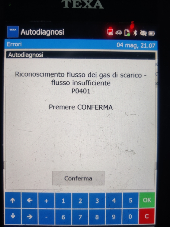

Rieccomi qua!
Dopo qualche giorno (stasera) ho rifatto la diagnosi e il risultato è il seguente (le descrizioni codici errore le ho trovate su http://bmwfault.codes/ con il filtro motore B47):
255C00 Regolatore ricircolo gas di scarico, regolazione posizione: valvola troppo aperta/differenza di regolazione negativa
240400 Regolazione del ricircolo dei gas di scarico: Massa d'aria insufficiente
27F100 Sistema a masse d’aria, flessibile dell’aria aspirata: riconosciuta anermeticità
480A12 Usura pastiglie freno asse posteriore: sostituire pastiglie freno
80434A Relè riscaldamento del lunotto posteriore: Interruzione nel cavo o cortocircuito verso polo positivo
804415 Radiotelecomando: sottotensione batteria
8011F9 Riscaldatore supplementare elettrico: Riduzione capacità di riscaldamento a causa della gestione di alimentazione
Sostanzialmente, a parte le pastiglie post. che devo sostituire tra qualche km, si tratta di EGR ballerina?
Per gli ultimi errori non so cosa possa essere, il lunotto sinceramente non lo uso mai e devo provarlo ma da plancia si accende normalmente, il telecomando funziona da 50m di distanza e il riscaldamento va come al solito....BAH

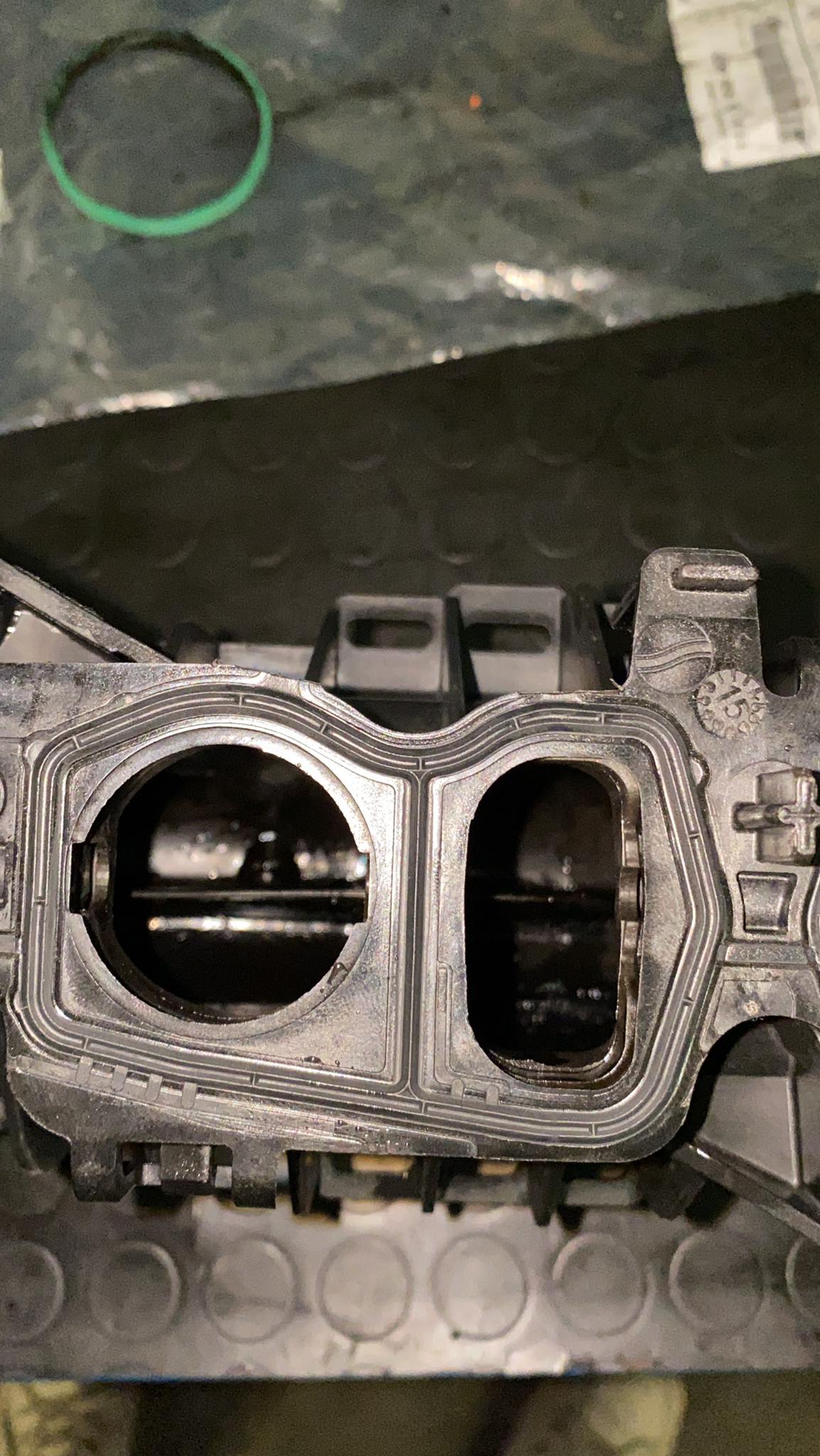

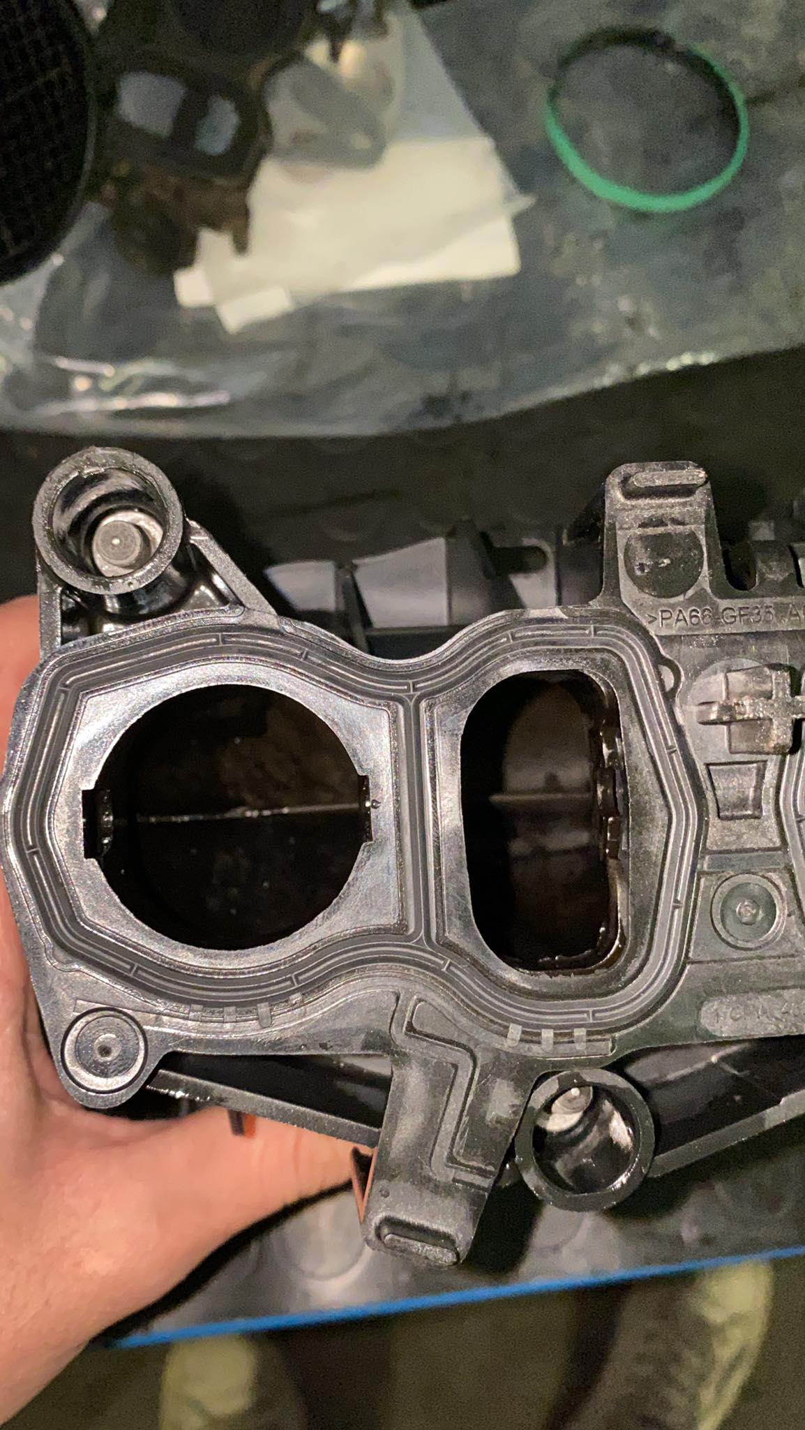

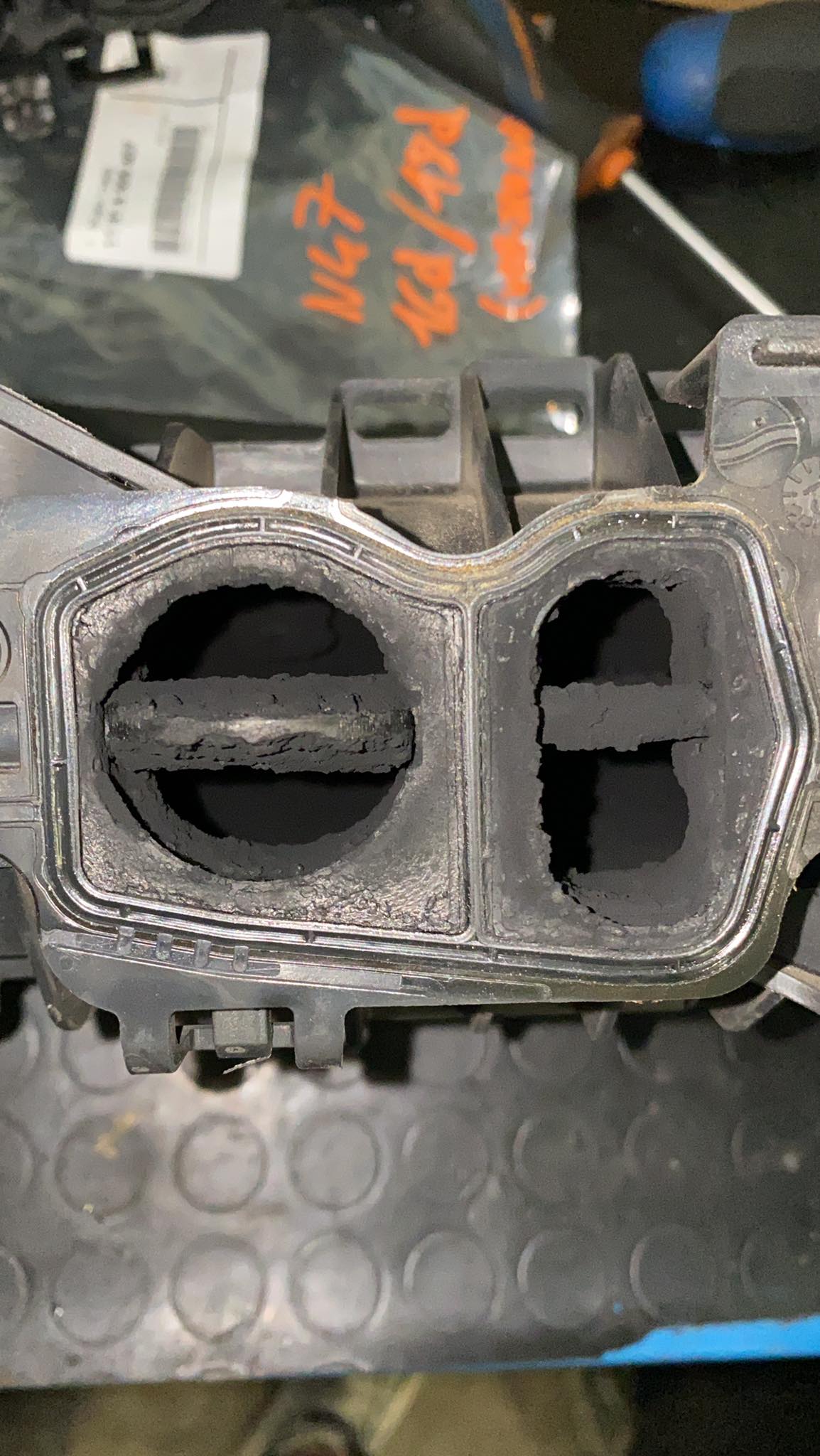

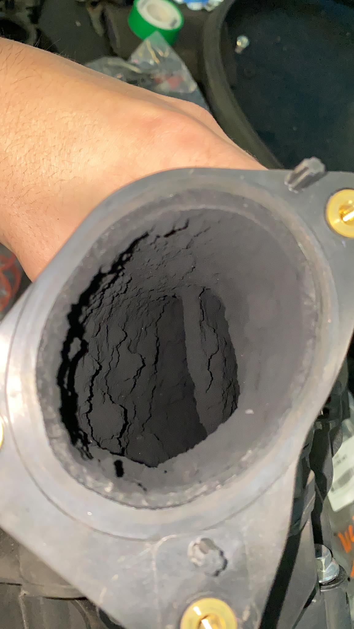

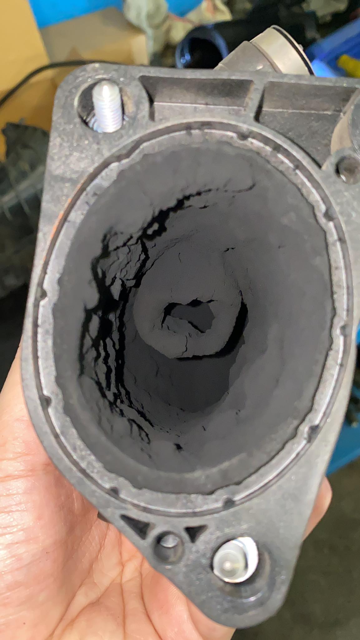

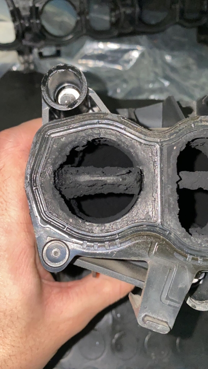

Sebbene la certezza la si possa avere solo controllando,  dalla descrizione del problema e dagli errori rilevati in diagnosi ci sono buone probabilità che il collettore di aspirazione e la valvola EGR siano intasati a causa della morchia che si viene a creare dalla commistione del recupero vapori olio con i residui carboniosi che entrano in aspirazione dalla EGR.
Per intenderci, questo è quello che ci si può trovare davanti prima e dopo la pulizia

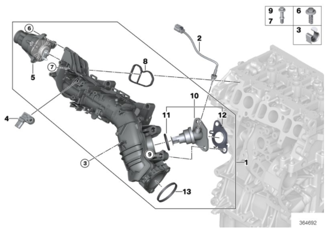

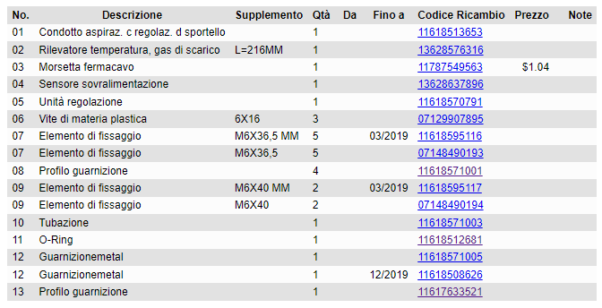

Essenzialmente le guarnizioni dei condotti di aspirazione aria cod: 11618571001, poi ci sono altre guarnizioni opzionali:
Ecco la lista dei componenti del condotto di aspirazione:
Tanta roba! Grazie

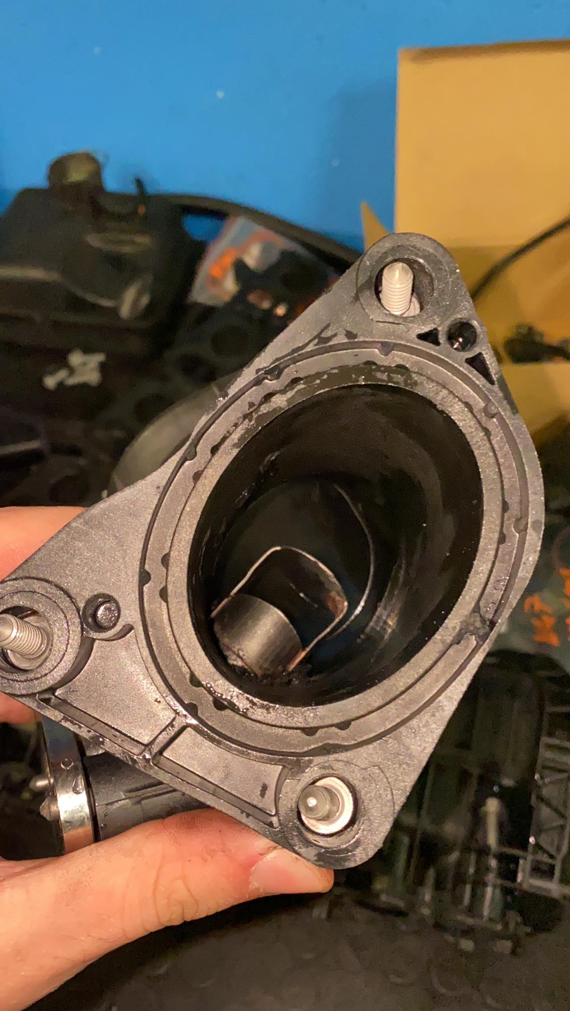

Lavoro terminato! Ho prima pulito i collettori con bagno e idropulitrice ad acqua calda, ma non ho avuto risultati: sebbene più pronta in erogazione rimaneva il "singhiozzo".
Questa settimana ho smontato anche l'egr, staccato il motorino e ho visto che era sporco linterno della boccola di scorrimento in bronzo. Visto che non si può smontare oltre, ho immerso nella benzina e piano piano sono riuscito a sbloccarla. Rimontata e via, tutto ok.
Se dovete farlo a casa dotatevi di torx tr (le torx con quel pallino all'interno per intenderci) e di un inserto a 5 lobi per smontare il gruppo del motorino, per il resto basta avere tempo
