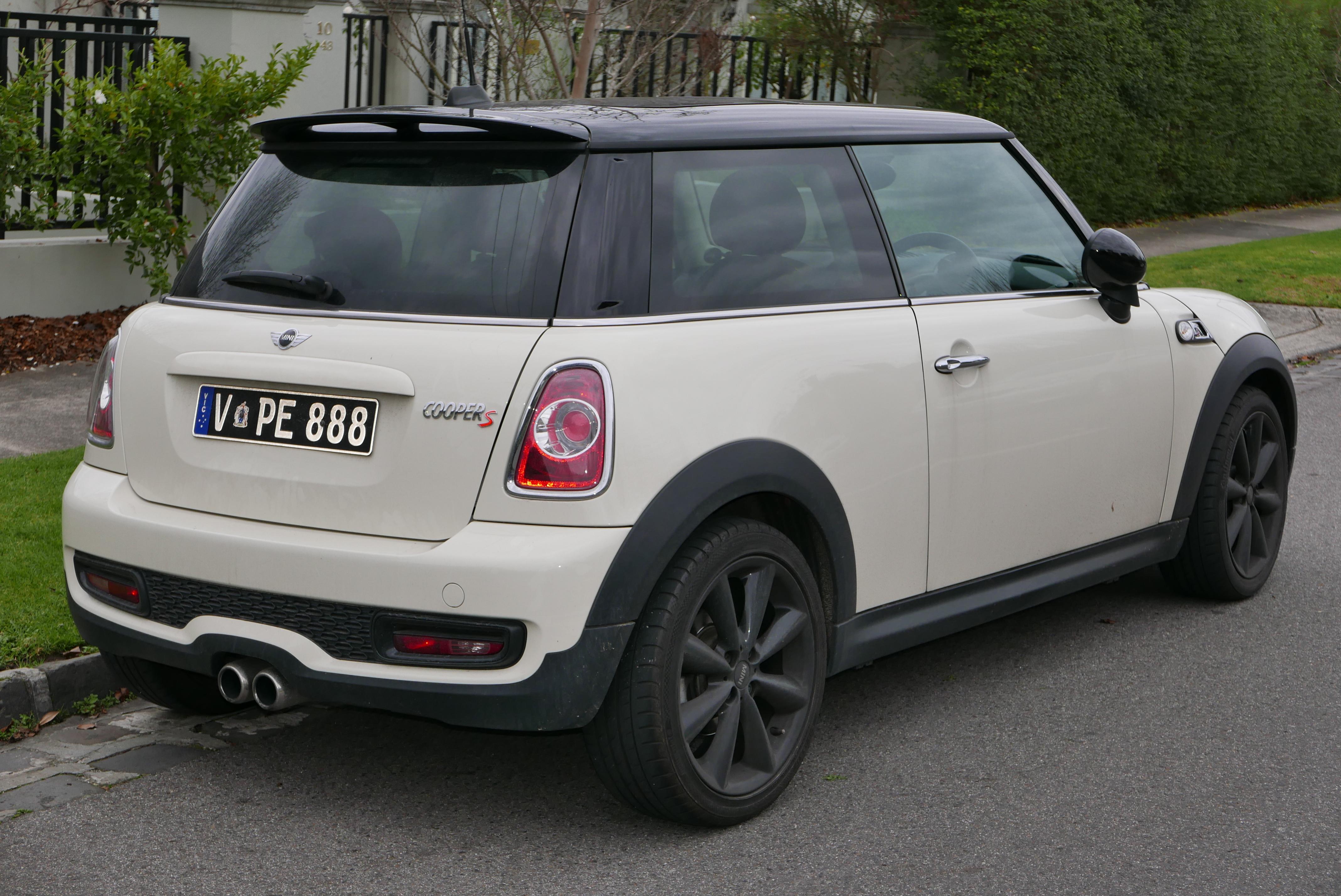

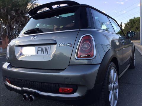

Dipende, magari le PRE le trovi a qualcosa meno.
Esteticamente cambiano paraurti ant e post e fari post.
Dentro le LCI hanno i comandi volante, radio e clima neri, le PRE grigi.
Le LCI sono un pò più recenti diciamo.
Capito grazie mille!! Mi hai chiarito molti dubbi, adesso non resta solo che trovare quella giusta. Se mi viene qualche altro dubbio ti faccio sapere, magari quando è il momento di prenderla posto qualche link così ho anche un vostro parere che male non fa! Ciao a presto 👍
