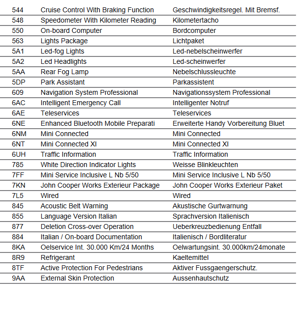

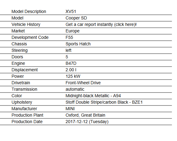

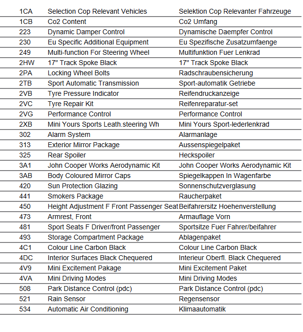

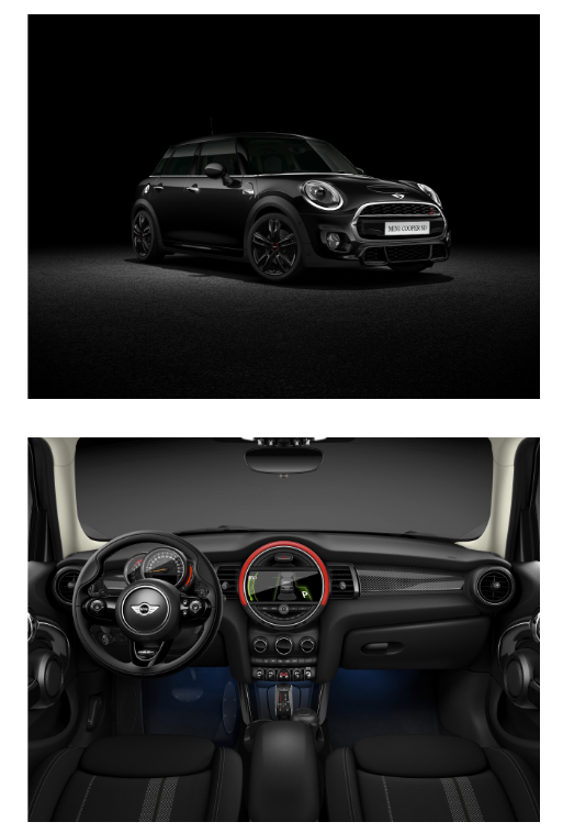

Ti ringrazio per la risposta 🙂
Come ti trovi a livello di abitabilità?
Diciamo che io sono orientato al diesel per una questione di percorso (comunque meno di 20 mila all'anno non faccio), mi piace la coppia del diesel e se vado normale consuma meno diciamo cosi. In mano a me, un benzina sarebbe un salasso.
Per quanto riguarda l'assetto sarei indirizzato in caso a sole molle, per quanto riguarda l'impianto frenante tubi e pastiglie se bastano sarei contento cosi, non mi va di fare spese importanti per sconvolgere l'auto.
In caso, mi pare di aver letto proprio qui che le eibach su sospensioni elettroniche si possono montare.
Il pro intendi eibach pro kit? dietro scende bene?
La macchina alla quale sono interessato è configurata cosi:immagine.png.646279684c3b3fb0ff365197f53895d3.pngimmagine.png.dd43d8d8014553eb55616c43fb169247.pngimmagine.png.2743163e3245d31b47f8e94f5a02be1d.png

puoi mettere HeR o eibach, io ho le prime su Cooper sd f55... impianto frenante, io ho optato subito per il jcw, ed è migliorato molto, dopo 2 anni, in occasione del cambio olio dei freni, ho aggiunto i tubi in treccia... che sto testando solo da sabato
