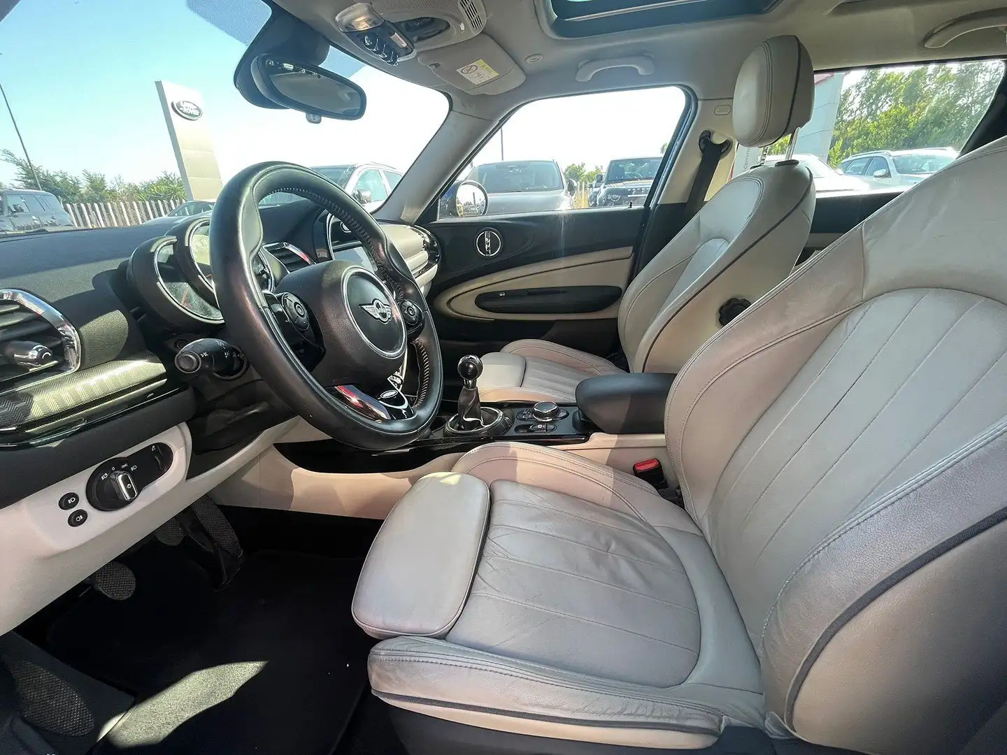

Interno molto bello! Va data una sgrassata fatta bene ai sedili perché inevitabilmente la pelle color crema si sporca in niente; ma bella davvero.
Mi sembra che abbia anche lo schermo grande da 8.8 pollici, giusto?
Penso che se riesco a prenderla la porterò a fare una bella pulizia interna e poi una bella passata di crema idratante.
Ho letto in diversi articoli sull'argomento che la Nivea fa miracoli.
Sempre se non avete da consigliarmi di meglio...

L'auto è ben allestita e con una bella combinazione di colori (Blu, pelle panna, tetto panoramico, volante pelle nappa e cerchi MINI Yours Masterpiece).

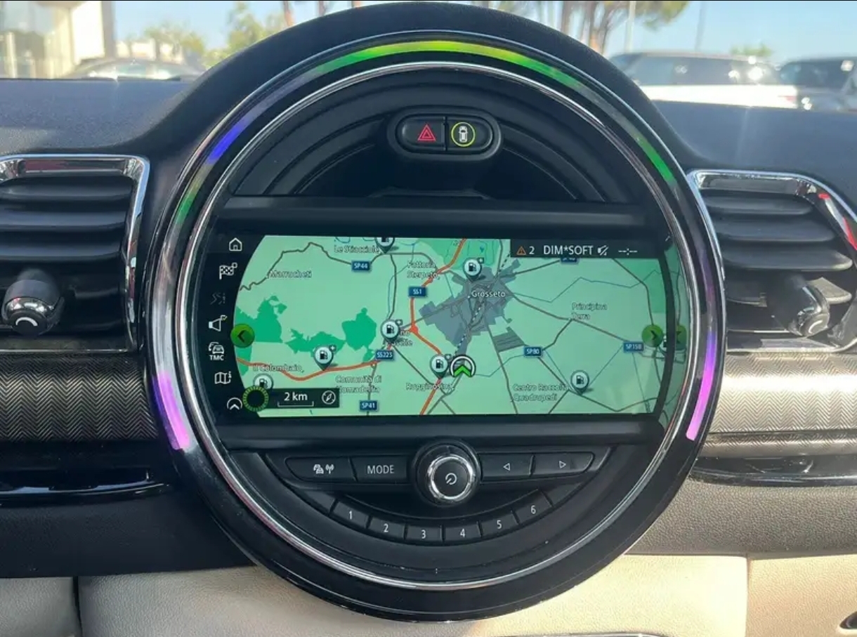

Vedo due avvisi sul Computer di Bordo: ma sono portato a credere che siano "Telecomando non presente in vettura" (si vede questo messaggio anche in un'altra foto) e una portiera aperta. Però verifica.
Ti dico già da ora che essendo l'auto del 2016 NON puoi più usare i servizi MINI Connected (cioè non puoi collegare l'auto all'applicazione, non puoi vedere la posizione dell'auto da remoto, ecc): ne abbiamo parlato più volte e per le auto prodotte prima di Marzo 2018 oramai il servizio è stato disattivato in maniera irreversibile (all'epoca BMW si appoggiava ad una rete 3G, ma poi ha iniziato lo switch al 4G; quindi le nuove auto hanno il modem 4G e il servizio 3G è stato disattivato - e NON è retrofittabile).
Inoltre, ho il sospetto che quella Clubman, essendo del 2016, non abbia il Carplay: Carplay è arrivato su BMW a fine 2016 con la Serie 5 e si è esteso al resto della gamma nei mesi successivi. In particolare, stando al Comunicato Stampa BMW dovrebbe essere arrivato sulla MINI Clubman a Luglio 2017 (otto mesi dopo, quindi).
Trovi informazioni eventualmente su come fare il retrofit del Carplay nei topic dedicati del Forum.
Se vuoi Android Auto, non c'è; e non essendo mai stato reso disponibile da Casa Madre sulla Clubman per tutta la sua vita, non puoi averlo (a meno di fare operazioni à la Frankenstein).

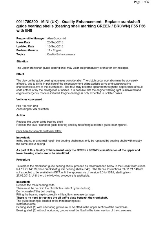

Quello che invece s'è manifestato su più di qualche motore B38 (come quello della Clubman che stai prendendo) e B48 (il suo cugino a 4 cilindri) è la rottura dell'ingranaggio che gestisce la fasatura variabile (VANOS): la retina-filtro si inceppa nel meccanismo, che sforzandosi rompe il seeger di tenuta (che finisce nella coppa dell'olio).
Il grosso del danno è rappresentato dal fatto che, essendo l'ingranaggio del VANOS montato sull'albero a camme, se dovesse verificarsi questo guasto potrebbe essere necessario sostituire anche l'albero a camme (previa ispezione dello stesso). Totale del circo: sui 2.000/2.500 Euro.
Non c'è modo di prevenirlo; e se accade, accade. Rivolgendosi ai meccanici indipendenti, qualcuno è riuscito con successo a cambiare solo la retina, qualcuno solo retina e ingranaggio; a qualcuno è andata male e ha dovuto comunque cambiare tutto.
Questa è l'unica rogna "medio/grande" specifica che mi viene in mente sul B38; poi mi accodo a @Gabry con i supporti motore cagionevoli (circa 400 Euro in BMW per quello anteriore destro che tipicamente è quello che si disintegra).
